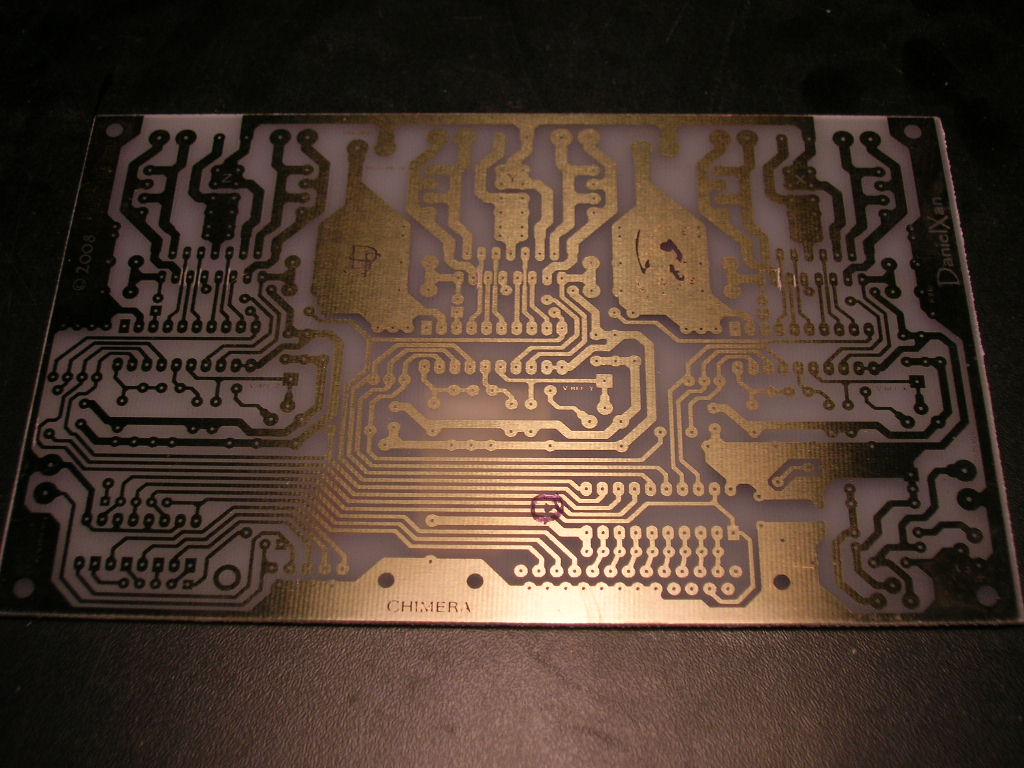

I relè proprio non ci stavano.
LPT bufferizzata
3 assi bipolare 2A picco
3 ingressi finecorsa optoisolati N.O.
1 ingresso emergenza doppio pulsante interno ed esterno N.C.
Enable ed half/step gestibili da lpt.
Alimentazione logiga stabilizzata integrata.
Resta solo che provarla, sperando che non faccia il botto.

Per glioptoisolatori si possono usate anche i PC817 o Pc827 o PC847.
Volendo si può fare una modifichina al pcb e montare i CNY74, bisogna caire quali sono i più comuni.
Si è bipolare ma per fresa entry-level non per TGA.

Ho dato un'occhiata ad un pò di alimentazioni switching varie che ho in giro (dvd, play, ecc), il più usato è il PC123 che è già pin compatibile, nel frattempo ho aggiunto le piazzole per aggiungere i led di home esterni dei 297.

Ho corretto un'errore sul pin d'ell'emergenza, ed ho fatto lievi modifiche.

Ciao Daniel, volevo informarti che c'è un'altra chimera funzionante, dopo tanto tempo sono finalmente riuscito a finirla e devo dire che si comporta molto bene, io per ora l'ho provata con emc2, usando il livecd di puppylinux con emc2 preinstallato.
Ho solo un piccolo problema con i fotoaccoppiatori, ma forse è stato un errore mio, da qualche parte in questo thread o in quello dei pcb ho letto che le due reti resistive montate ai lati dei 4 opto, che nel tuo elenco componenti sono indicate da 10K andavano sostituite con altre da 1K e così ho fatto, ma ora mi ritrovo con i pin di enable del 74HC (1 e 19 se non ricordo male) sempre a livello alto e conseguentemente non avviene il trasferimento dei segnali step e dir agli L297. Anche inserendo il ponticello dell'emergenza non cambia nulla, forse le reti da 1K sono troppo basse e non permettono al fotoaccoppiatore di tirare a 1 il segnale.
Per ora ho risolto togliendo gli opto dagli zoccoli e mettendo a massa l'uscita con ua resistenza da 220 ohm collegata al morsetto vicino, ma vorrei che il tutto funzionasse a dovere, appena riesco procuro delle reti da 10K e provo a sostituirle, nel frattempo sarebbe bello se tu potessi confermarmi il valore esatto da usare.
Allego un paio di foto, se hai bisogno di altri chiarimenti sono qui.
Grazie ancora per questo bel progetto.

Domanda, forse ti sembrerà un pò stupida, ma oltre che il jumper in P11, hai chiuso il circuito sul morsetto P10?
