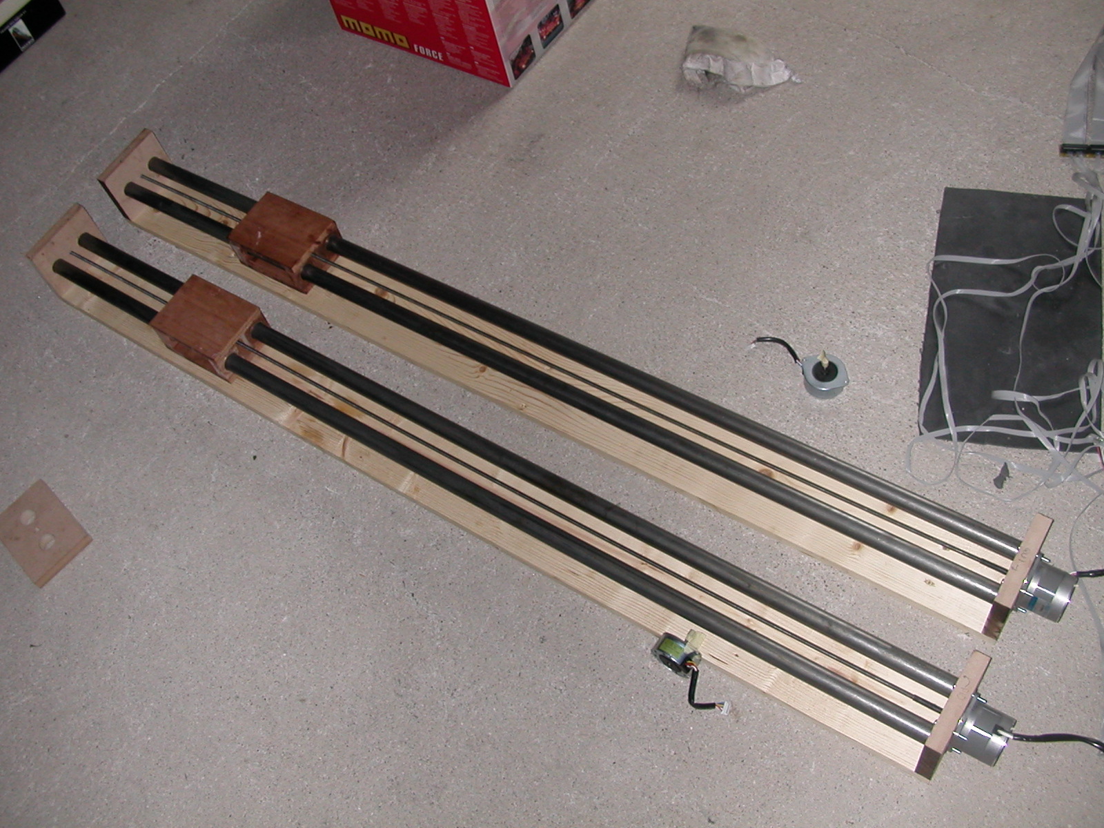

ho finito i 2 assi orrizzontali della macchina cnc, ma quando i motori si muovono ogni tanto si sentono dei colpetti come se il motore perdesse qualche passo.
per collegare i motori alla mm2001 ho usato una piattina simile a quella dei cavi degli hard disk lunga circa 4-5 metri..
ci sono problemi a usare un filo così lungo?
i motori sono da 5 volt alimentati da un alimentatore da pc di recupero.
ho fatto una prova e su 60 centimetri percorsi la macchina sbaglia di 3 millimetri.
[attachmentid=7805] [attachmentid=7806]

Se non ti serve tutta quella lunghezza, tagliali; possono essere fonte di interferenze.
Eventualmente prova a metterci intorno una ferrite.
Può darsi che i 3 mm (son troppi!) si riducano o spariscano.
Ciao, Piero.

Non ricordo dove, ma ho letto da qualche parte cavi lunghi e di sezione ridotta possono far perdere dei passi al motore.
3 millimetri sono troppi ... vedi sopra e comunque verifica lo scorrimento dei carrelli e la rotazione delle viti di trascinamento. Il movimento deve risultare lineare e senza "impuntature".
Per quanto riguarda i cavi, io ho utilizzato dei cavi a 8 poli accoppiati più schermatura (in origine utilizzati per impianto antifurto) e comunque non ho superato i due metri di lunghezza.

Accorcia i cavi, se puoi cambiali con altri di sezione maggiore, hai solo 5 volt di alimentazione, se te ne perdi 2 sui cavi cosa arriva al motore?

anche io ho avuto dei problemi con la perdita di passi (solo per un motore) che non riuscivo a risolvere, da notare che il PC sta proprio vicino alla CNC e i cavi sono molto corti (il più vicino era proprio quello sfigato).
Ho risolto mettendo una ventolina sopra gli integrati che comandano i motori (anche se non riscaldavano molto).

ho accorciato i fili ma il problema persiste
gli integrati che pilotano i motori scaldano abbastanza, ci metterò un dissipatore, però perdono passi anche da appena accesi con l'integrato freddo
per caso ci sono delle impostazioni particolari da mettere?
a cosa servono le frequenze da impostare alla scheda 2kHz a 4kHz?
ho messo la porta della stampante su normal (letto in qualche post) va bene?
