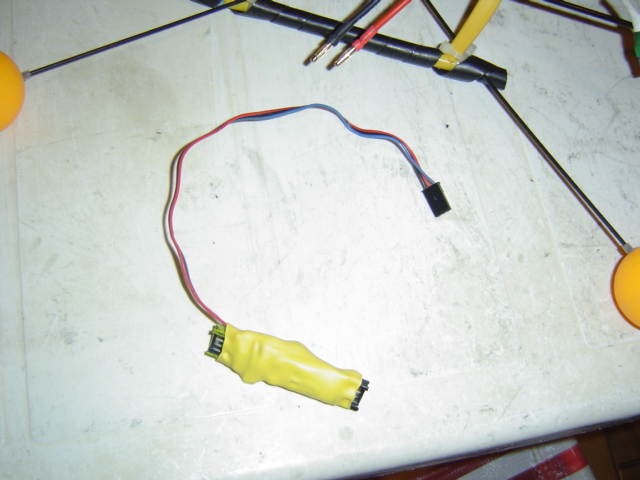

Vecchio 09 febbraio 07, 14:57   #30 (permalink)  Top
Data registr.: 23-03-2006
Residenza: Frosinone
Messaggi: 91
Vabbè....
Finalmente ho finito l'impiantino sul mio T-rex.
Vi posto qualche foto...
E' fortissimo, lo comando con uno switch a tre posizioni:
1 - tutto spento
2 - tutti i led accesi tranne il faretto
3 - tutti accesi
P.S. Un particolare ringraziamento va a Ivan2280 per il supporto tecnico.
