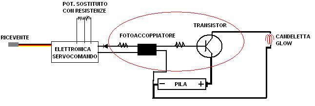

Salve a tutti,
vorrei costruirmi un interruttore elettronico da collegare ad un canale libero della ricevente per alimentare la candela glow quando il motore è al minimo.
In rete ho visto (e realizzato) il sistema con relè ed ho anche visto il sistema con il pic che pilota un mosfet.
Mi è venuta un'idea per accorciare i tempi di costruzione che richiedono questi circuitini: se usassi l'elettronica di un vecchio servo (magari micro)?
Ho pensato di sostituire il potenziometro con due resistenze che ne simulino la presenza in posizione centrale e di connettere al posto del motorino del servo un fotoaccoppiatore (in questo modo la ricevente sarebbe al sicuro).
Da qui in poi vi chiedo aiuto; che fotoaccoppiatore usare? che transistor usare (forse un mosfet)? che resistenze usare (e dove metterle)?
Con i transistor che avevo in casa ho fatto delle prove ma tutte quelle che ho provato vanno in crisi con un carico di appena 2 volt e 3-4 amperes...
Per maggiore chiarezza vi allego uno schemino della mia idea:
Grazie
