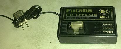

sulla ricevente che ho io verso i servi escono comunque 6v (credo sia dotata di un circuito bec) è come questa ![]() per le riceventi i cui dati di targa non specificano la possibilità di alimentarle a oltre 6v ho infatti detto che il pericolo di bruciature sussiste. è anche vero però che io ho spesso alimentato direttamente dalla lipo pure quelle, e non si sono mai bruciate (e se misuriamo col tester sui pin d'uscita è facile verificare quale tensione arriverà ai servi, scongiurando il pericolo di bruciarli con prove azzardate)
