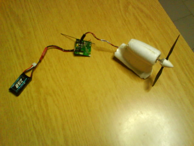

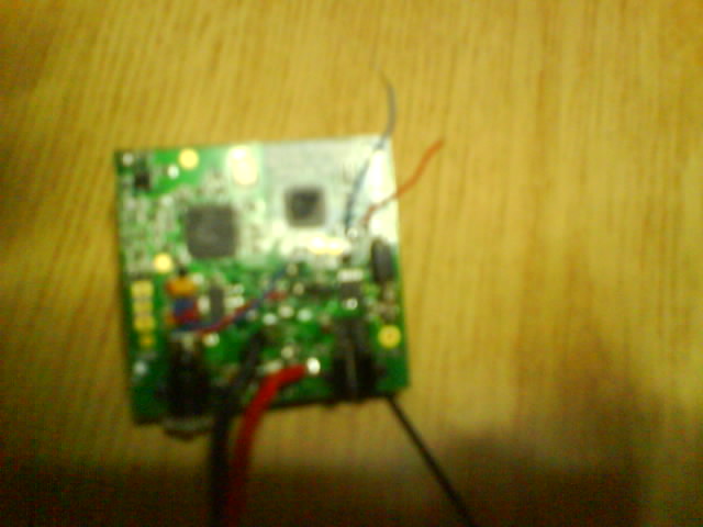

salve , mi si è rotto il FUNTIC , piccolo aliantino , la ricevente fa anche da regolatore e da servi ed ora volevo sapere se è possibile , siccome i servi non funzionano , ma il regolatore si , è possibile fare un attacco dal regolatore ad una vera ricevente così posso usare il motore su un altro aliantino ?

Dubito che si possa fare,quelle riceventi tutto in uno solitamente usano standard un po' "strani",se vuoi riutilizzare il motore che mi sembra un motorino a spazzole,comprati un regolatore e sei apposto.

Ma che problema ha quella ricevente?Spiegami come si è rotta...credo si possa ripristinare,la dovrei vedere.
i motorini dei servi non funzionano , ed io avrei pensato se era possibile fare un attacco alla ricevente della spektrum in modo da usare solo il regolatore che è compreso sempre nella sheda elettronica , poichè il motore funziona bene ancora , così da aggiungere due micro servi e basta !

Non c'è modo ma credo si possa riparare.
