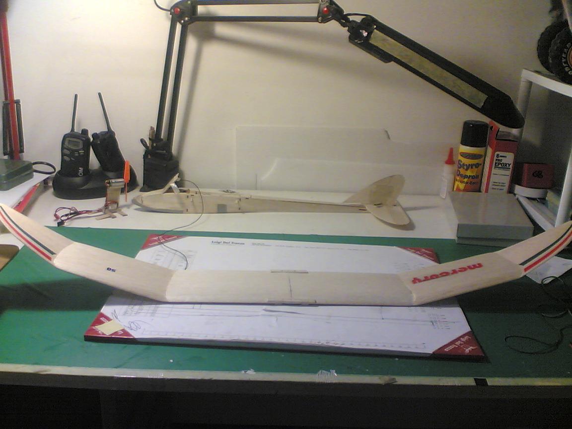

ciao a tutti....finalmente oggi sono contento....;:-)
sono riuscito a fare un aliantino per poter volare davanti casa..........
la storia inizia prima di partire per gli europei quando su der scheigofer vedo dei nuovi servi della robbe da 4.3 g a 7,5 euro...ne ho comprati 2 in attesa di trovare un modellino su cui montarli...
agli europei ho visto su un banco di un espositore un aliantino tutto balsa completamente da costruire.
il modello in questione è il mint della ok model interamente tagliato al laser e con un apertura alare di 70 cm.....110 grammi finali.
fatta la fuso sono passato alla costruzione delle ali che però mi ha dato molta poca fiducia xkè consistevano in un paio di tavolette sovrapposte interamente da carteggiare......ho abbandonato quindi per un po il progetto....
un giorno sistemando un po di cose per casa ho trovato le scatole di 2 balsetta da lancio a mano della scorpio e precisamente il mercury e l atlas....in 5 minuti ho fatto un po di modifiche e ne è uscita un ala di 82 cm resistentissima.....questa mattina quindi il collaudo a mano..
devo dire che con questa ala ha una buona efficenza...rimane pero il fatto della durata del volo limitato ai 35 secondi....entro in casa e vedo i componenti elettronici che avevo montato sul bestyo.....questa volta mi ci è voluta mezz oretta ma ho tirato fuori una bella pinna rimovibile....monto tutto al volo e collaudo davanti casa....IMPRESSIONANTE...in un niente sono a quote di tutto rispetto per un aliantino del genere e con un pacco 2s da 300 mah ci volo finche nn mi stanco....
il modello alla fine ha un apertura alare di 82 cm,una lunghezza di 53 cm, un peso di 145 g pronto al volo e se nn sbaglio ha un carico alare di 4.65 g/cm2 dato che ha una superficie alare di 675 cm2...(di questi ultimi 2 dati però nn sono sicurissimo)......
grazie mille per avermi contagiato con questo tipo di modelli...
lo so che i puristi storceranno il naso per le dimensioni del modello nn prorio consone per definirsi micro modello....ma dato che monta tutta componestica micro ed è il mio primo modellino che funziona seriamente l ho voluto postare qui.......se poi i moderatori ritengono sia il luogo sbagliato mi scuso in anticipo.....

beh guarda...un kit cosi io nn l ho mai visto....
il tutto era contenuto in una bustina di plastica e all interno c erano 4 o 5 tavolette di balsa...nel momento che ho tolto il sacchetto ho visto una pioggia di balsa....i pezzi erano talmente ben tagliati che con un soffio sono venuti via quasi tutti....peccato che nn riesco a trovare chi commercializza questi kit xkè vorrei prenderne ancora....

Per quanto riguarda il carico alare, se peso e superfice sono corretti, è di 21,48 g/dm2 (di solito si misura in g/dm2). Basta dividere il peso in grammi per la superfice in dm2.

senza ombra di dubbio è più efficace che bellino!!!!!
Ma ala fine era quello che volevo...
avevo si visto il kit del mosquito ma dopo aver costruito il der Kleine rc uhu della graupner e questo modellino posso affermare che mi sono innamorato della balsa......:....l' unica cosa che però nn mi piace è riportare i pezzi e tagliarli dalle tavolette anche xkè ormai nn sono uno studente con molta poca voglia di fare ed in più da noi le tavolette buone sono diventate rare e valgono più del palladio.......................difatti ora mi sono messo alla ricerca di qualche bel kit di aliantino con ala strutturata come si deve e con alettoni....se poi è possibile lanciarlo a disco ancora meglio.....:-)
