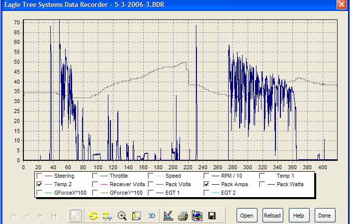

ecco qui i miei assorbimenti supportati da due mosfet IRFP2907 raffreddati ad acqua,
per capire la temperatura in funzione della corrente bisogna considerare che maggiore è la corrente maggiore è la velocità della barca e quindi maggiore è il raffreddamento,
a me sembra di aver dimensionato i mosfet abbastanza bene!
voi che ne dite?
lorenzo
