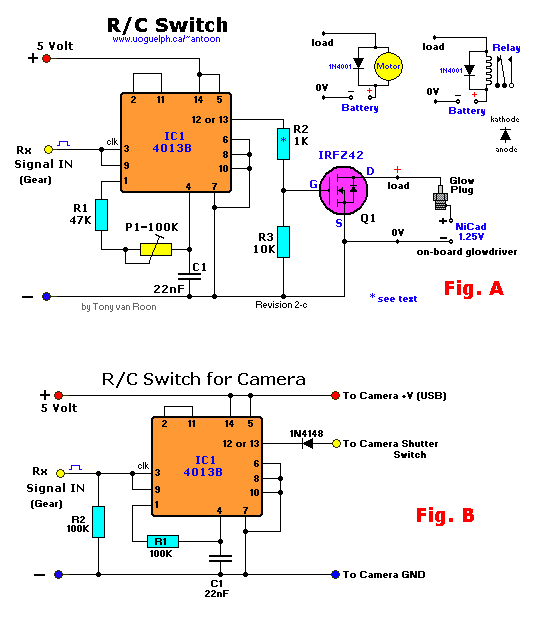

Interruttore elettronico
Ciao a tutti , vorrei sapere come si può fare un'interruttore elettronico , praticamente un relè comandato con il segnale proveniente dalla ricevente .
Si può fare ???????????
Esiste già fatto ?????????????
