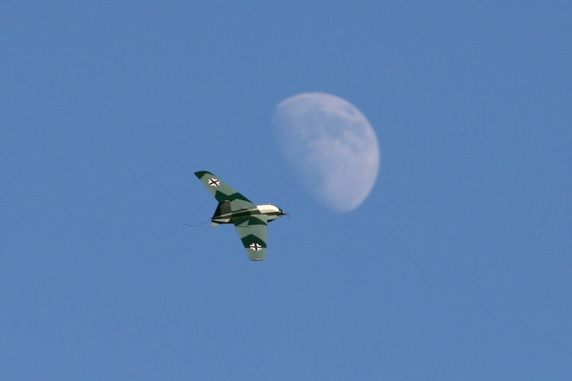

ecco l'unico razzo ad aver partecipato ad un combattimentonella WWII
81 cm di apertura alare
motore spingente con elica 6x4
profilo ritz 2-30-10

ehem,ehem.....ERA

l'ho fatto anche io, se lo rifaccio esagero un po con gli alettoni, molto sensibili per la virata ma un po sordi per il cabra picchia, ovvero gli piace viaggirare e fare loop o richiamte molto ampie, ma per il resto con 200W di motore andrebbe ancora meglio, adesso è veloce abbastanza per il combat, ma con un po più di pompa sareberre meglio, ma il regolamento non lo permette.
Comunque quando è in volo la sua fugura la fa benissmo

ma il mio ha l'elica spingente!!!!!!!
se non avesse 120 g di piombo per bilanciarlo... andrebbe ancora di più

alla fine ho messo l'elica davanti perche dietro avevo paura di auto tagliarmi la striscia

effetttivamente è facile tagliarsi la strisssia ma basta lanciare il modello con la strissia tesa e il problema è risolto..
