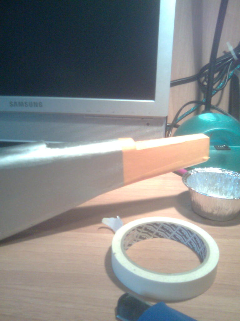

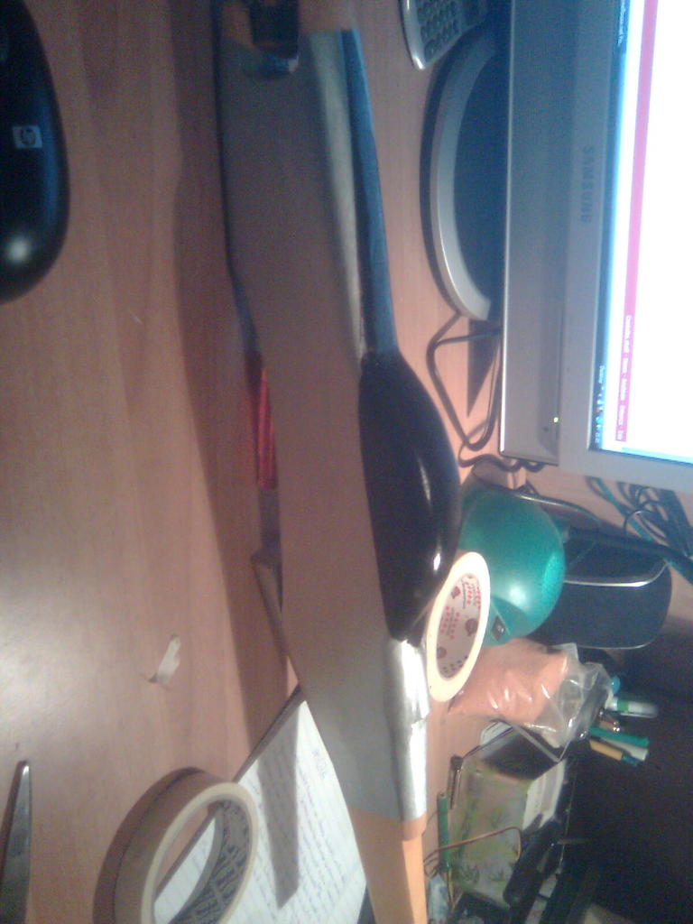

i lavori procedono e sono quasi alla fine......ho ricoperto la fusoliera, messo il servo e date due mani di argento che hanno ricoperto completamente tutta la superfice. lo svantaggio della colorazione è quella che non lascia scampo ad imperfezioni, come magari l'incontro tra due pezzi di carta seta ecc....mma penso che questo sara compensato dalla miriade di adesivi ed altre colorzioni che faro

ps:ansioso di vostri commenti..

fico
che vernicetta hai usato poi ? le briocolor del brico p altre ? dalle foto vedo che copre benissimo, magari posta un po una foterella della barattole della vernice.

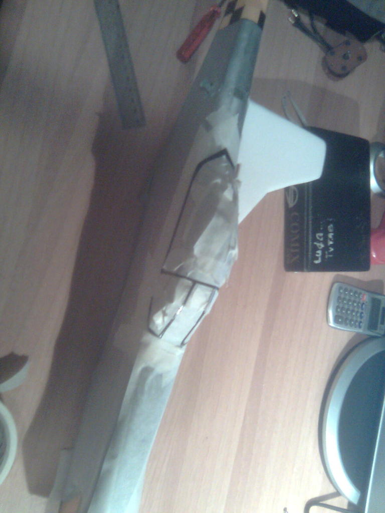

ormai utilizzo i vecchi e fidati spry della tamya...costano un occhio della testa ma un risultato(sopratutto questo argento) da paura!!! con una bomboletta cho fatto il sopra dell ala e tutta la fusoliera... nella prima foto ho iniziato la mascheratura per la cappottina ed una decorazione sulla parte avanzata del muso...

ok, capito

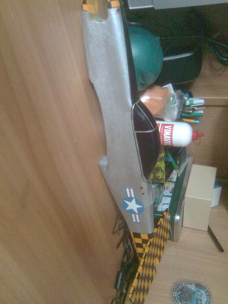

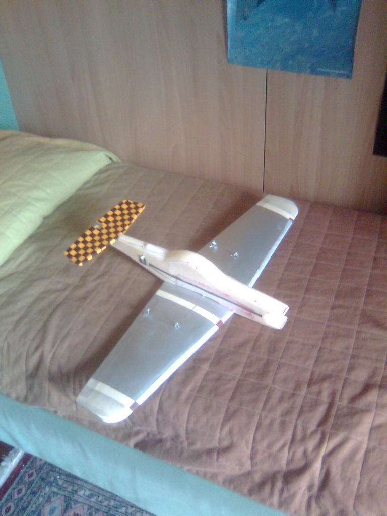

i lavori di imbellimento, come li chiamo i, procedono alla grande....fatta la cappottina e la parte nera davanti particolare di questo modello.
mancano una 15ina di decals , tutto il tmone e gli scarichi (si accettano consigli su come farli) e ho finitooooo

gli scarichi di solito si fanno con le cannucce, quelle delle bibite, magari cerca quelle da 3-4mm oppure con qualche tubetto simile, ma usa robba leggera, è tutto peso in più..
mau esagerò usando tubetti di carbonio, ma erano veramente esagerati, le cannucce vanno molto meglio
