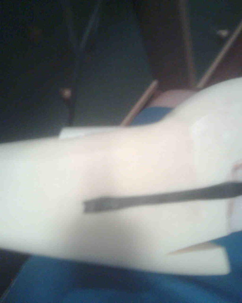

prese d'aria montate....ciaoooooooooooooooooooooooooo

fico
la presa d'arai l'avrei fatta sopra o di lato.. sotto non voerrei che la strappai in atterraggio, visto che quello è il punto dove grosso modo l'aereo si apoggia in atterraggio...

Originalmente inviato da giulio_89 Visualizza messaggio
secondo me è sprecato il rovin su quei modelli, messo nella coda lo è ancora di piu
se hai soldi da sprecare lo potresti mettere sul carman e nelle fiancate del muso a partire dal parafiamma fino al be
ne ho fatti 2 di profile400 e anche senza rovig ho fato fatica a romperli...
Serve serve... fidati
domenica ha fatto un bel botto col fiat g55 che ha la fuso senza rowing ma solo incartata...
ho preso col il pizzo dell'ala il motore di un P51 (scontro frontale..) la fuso per il violento colpo di frusta in aria si è spezzata in tre punti, davanti al BE e davanti alla coda... l'ala è saltata via per conto suo, se avessi rowingato la fuso non si sarebbe rotta, garantito al 100%
Il rowing alla fine non costa molto, in giro 100g si trovano sui 20€ il più fino NF12 sono circa 200m mentre per il NF24 sono la metà circa, e per un combat 1,5m gia bastano quindi la spesa è di solo 15-30 centesiimi di euro, idem per la resina, 5gr già bastano

io metterei un tondino diagonale di cabonio a protezione della bocca per l'aria e bucherei il tondo rosso.

..IO il rowing oppure una semplice stecca da 3mm di vetroresina l'avrei messa
sulla fiancata della fuso, appena sotto i piolini degli elastici, se infatti questi piolini poggiano sulla stecca di vtr o carbonio, si rinforza il tutto.

BELLA LU',

Originalmente inviato da il_Zott Visualizza messaggio
fico
ciaooo
è vero ma ho voluto riprodurre quel modello....ciaooooo
