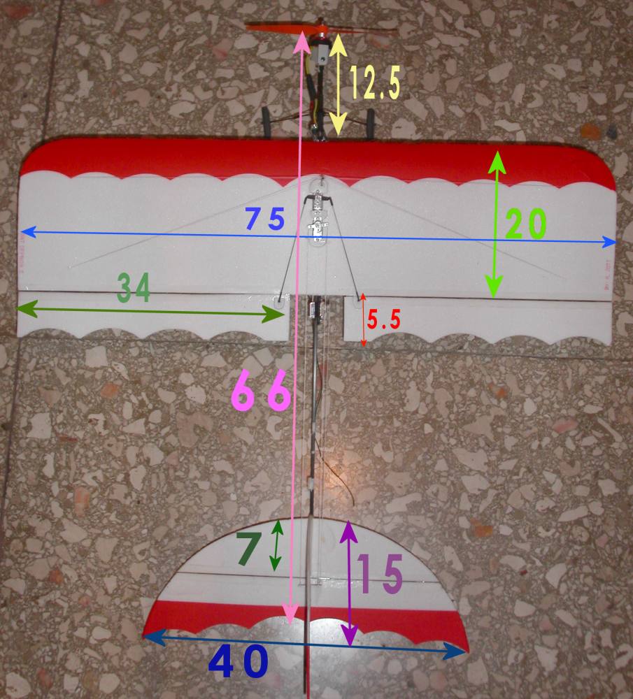

il zott mi ha segnalato questo video con la proposta provocatoria di farlo anche noi.....http://media.putfile.com/Slow-Stick-Combat
l'idea ovviamente mi alletta, si tratta solo di dare un minimo di regole se non esistono già. pensavo, per limitare la velocità, di imporre un peso massimo da non superare, un'apertura alare minima.... il modello di riferimento potrebbe essere tranquillamente il famigerato bat depron del zott....che ne pensate?

dai spara le dimensioni del bat o se c'è una discussione dove l'hai messe segnalala. come finisco il bimotore, di stampare ingranaggi, eliche, bl doppio, motore diesel autocostruito, lo faccio di sicuro! no vabbe', sto a scherza'! quel garbujo de fili m'ha sempre affascinato!

eccoleeeeeeeeeeeee
slow stick combat = famolo piano!-centina.jpg   slow stick combat = famolo piano!-misure.jpg

ma l'ala è profilata? me la ricordavo in depron....
cell'hai una foto di profilo? come è attaccata l'ala al tubo-fusoliera?

ti ho messo appunto la centina, quella è pronta da stampare, poi metti il depron solo sopra e sotto lo lasci vuoto
l'ala poi è messa come sul photo one :
http://www.baronerosso.it/Articolo85.html
