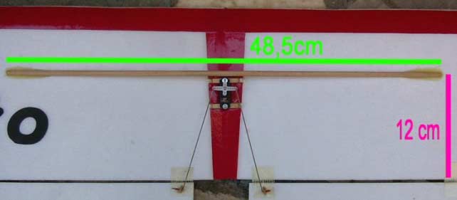

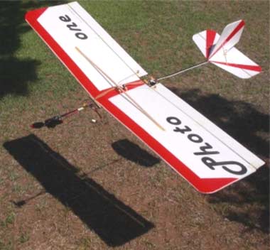

Questo aereo l’ho studiato appositamente per realizzare delle fotografie aeree, possiamo dire che è una versione light del Volt in quanto le dimensioni sono quasi le stesse, logicamente ci sono delle vistose modifiche ma alla fine è uscito fuori un leggerissimo park-fly dal volo lentissimo, cosa che ho appositamente voluto per questo tipo di modello e per il suo scopo originale.
Come dicevo prima, l’ala è la stessa del Volt, misure identiche e stessa tipologia di costruzione solo che ho dato un leggero diedro per rendere più stabile il modello, bisogna dare 5 cm d’inclinazione all’estremità dell’ala.
Come si vede ho messo un tondino di tiglio da 6mm per dare maggior resistenza alle ali
questa è la corretta posizione del tondino, logicamente va lavorato all’estremità per farlo combaciare alla perfezione con la superficie dell’ala
