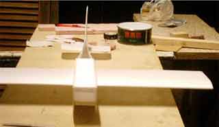

In questa pagina troverete il progetto del modello Acrovolt, l'idea originale e' una evoluzione ad ala bassa del modello "il Volt" del grande Zott.
La mia versione vuole essere piu' veloce ed acrobatica rispetto all'originale; per questo e' rivolta a chi possieda gia' delle discrete capacita' di pilotaggio.

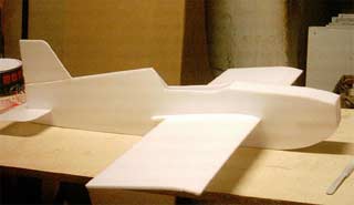

Per la costruzione si utilizza depron da 3 e da 6 mm. Rispettivamente da 3 per le "guance" della fusoliera e per i piandi di coda., mentre l'ala e le basette interne vengono realizzate con il 6.
Per gli incollaggi, consiglio colla vinilica per chi ha pazienza e colla a caldo (quella che si da con la pistolina) per chi ha fretta. Io appartengo al secondo gruppo ;-)
Il progetto e' in .DWG compatibile con autocad 14 ma per i piu' pigri ho gia' realizzato un file PDF pronto da stampare su piu' fogli A4 (controllate la scala dopo averlo stampato).
Per controllare la riuscita della stampa in scala: l'apertura alare deve risultare 80 cm.
Come dice il progetto, il motore da utilizzare e' un 280 ridotto 5:1 (anche 4:1 va bene), elica APC 9x6 e 7 celle da 500 mAh (le solite sanyo).
Se vi sentite particolarmente audaci potete montare un 300 o meglio 330 ridotto 5:1 con la stessa elica e celle.... la solfa cambia di parecchio.
