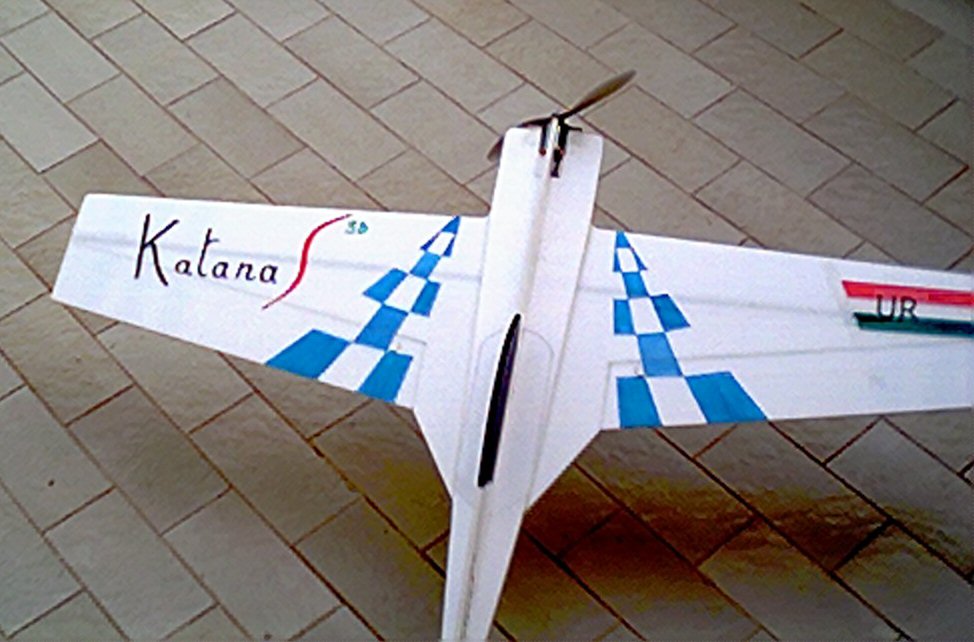

Approfitto della discussione per chiedere al zott come si trova con i regolatori di ebay.Io ne ho appena ricevuto 2, quello da 10A e quello da 30A.
Il settaggio automatico dei timing (l'anticipo) è un grave handicap?
L'ho montato su di un tavoletta (il Katana) da 1m di a.a.,motorizzato coll'Align 400L 100kv, noto al zott.
Ho misurato, con un pacco Kokam 3s/1250mAh 15C ed una 10x4,7 APC circa 6000rpm, pochini per il modello suddetto, pesante 440gr.
E' colpa del regolatore e/o il motore?
