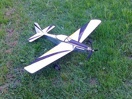

Eccomi qui alla fine ho montato questo motore E-Power 2810 1100 kv 40A Brushless outrunner motor abbinato a un elica tripala 8x6 oppure uso una 10x5
come assorbimenti ho 24A per 280w il modello vola veramante in maniera perfetta a breve spero di mettervi un video per ora ecco 2 fotine...

Bene, contento che il motore sia di tuo gradimento. Bel modello, quasi in livrea reno racer, ma musetto ed ogiva che fine hanno fatto?
ciao cla
