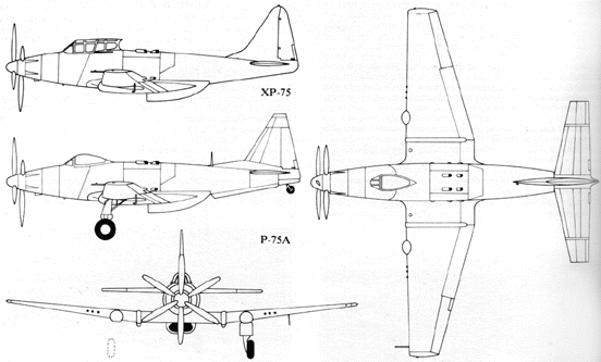

incredibile..
il fisher l'avevo appizzato anche io
avevo trovato anche il trittico che ripropongo qui, per chi fosse interessato:
mi pare però fosse un aereo sperimentale...
ma al noi che ce frega ? basta che sono diversi

si il fisher P-75 era un tentativo di realizzare un aereo con parti di aerei differenti (un riciclo insomma) il risultato fu un aborto e venne riprogettato ex novo, e Naque cosi' il P-75A un velivolo molto interessante ma che non ebbe seguito, e ne esiste un unico esemplare..
ora io non so se possa essere usato nelle gare combat... pero'.. ha una buona verve visiva

Ciao fiorello, quello che dici è sicuramente valido ed applicabile nella profile dove non c'è un vincolo di scala e la motorizzazzione è +o- quella per tutti;
avendo come limite la sola apertura alare puoi scegliere il modello preferito, quello più strano, costruisci e voli.
Nella aces esiste un vincolo di scala, 1/12, ed in base alle misure del ww2 vero 3 abbinamenti con cilindrate diverse 2.5,3.5,4.0 cm3, anche l' elettrico usa gli stessi vincoli e tre diversi livelli di energia trasportabile (batterie) per categoria.
La tendenza è verso modelli con AA generose, direi da 115 in su, i motivi sono vari, stabilità e precisione di volo, reperibilità ed affidabilità dei motori 4 cc.
Purtroppo la maggior parte dei modelli "storici", quelli che hanno fatto la guerra e tutti gli italiani, rientrano nella 2.5, cioè modelli sotto il metro, veloci ma con un carico alare superiore, 800/900 gr al decollo, che li rende meno rilassanti.
Per i 3.5 difficoltà con i motori, il nova costa molto gli altri non vanno molto...
Alla fine è quasi una scelta obbligata
PS. il p75 è un altro scarrafone con alcuni problemi realizzativi importanti:
il BE molto arretrato, una fuso importante come diametro ed un quota da aliante di ben 57 cm, ma almeno questo è metallizzato
