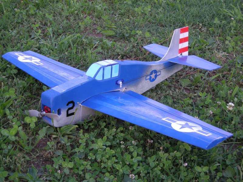

allora! ho dato un pò un occhiata in giro e pensavo di iniziare con l'F4F wildcat
tutto in depron con fuso scatolata. Il mio dubbio sono il quartetto motore-elica-batterie-regolatore!! Uso lo speed 400 da 6V o da 4.8V? Oppure meglio passare sun brushless? E per le batterie? Lipo oppure vanno bene i pacchi di Sanyo scr nicd nimh?e il voltaggio? e il regolatore? e le eliche? insomma....l'elettrico è un mondo sconusciuto per me...sarei tentato di metterci su il vecchio cipolla ma credo che il depron non vada a braccetto con la miscela...
