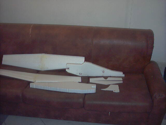

finalmente i due f4f made in Maurizio prendono forma! che bello!!!
qualche foto.... non delle migliori in fatto a qualità
[attachmentid=8569][attachmentid=8570][attachmentid=8571]
[attachmentid=8572][attachmentid=8573][attachmentid=8574]
[attachmentid=8575]

una cosa, le bombolette vanno bene per verniciarli?
grasssie
grasssie
si a patto che siano ad acqua. Io oggi ho collaudato il mio wild.
grasssie
ciao ... quelle a base d'acqua vanno bene le altre nò... controlla comunque la composizione che non contenga stirene altrimenti fonde il poli... quelle che uso io sono della ferrario acriliche... attenzione però una volta ne ho preso una saratoga acrilica e ha sciolto tutto... prima prova su un pezzo di scarto

quindi quelle normali ad acqua in tubetti? quelle con il pennello intendo....
Ciao Mau ,
Ti conviene prendere i barattoli di vernice acrilica e verniciare a spruzzo con il compressore, a pennello non viene per niente bene, ma forse perché sono io impedito con il pennello....

ok, dove le trovo? in ferramenta ci sono?
Piú probabile in una cartoleria ben fornita...
io ho torvato delle bombolette spray acriliche con diluente ad acqua. LE trovi facilmente, senza complicarti la vita con pennelli e roba simile.
poi ti do un consiglio, vernicialo dopo che ieri mi è dispiaciuto un po vedere che il mio wildcat volava come un paperino. il tuo sicuramente volerà meglio, ma prima collaudalo.
Importante, non verniciare prima di aver messo le parti mobili!
