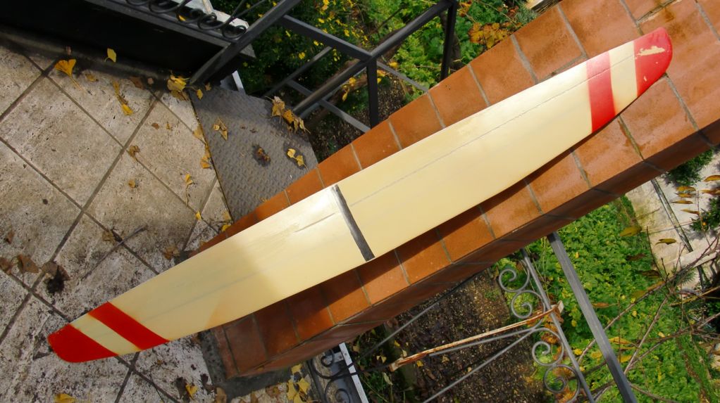

Dopo la visita da Giammi, grazie al ponte, ho messo mano allo stampo che 2 anni fa mi fece dannare, giusto per fare qualche prova senza sprecare materiali costosi...
E in 4 serate/nottate ho tirato fuori un'aletta in airex da 50, pochissimo carbonio e leggerissima, da impiegare su un aliantino elettrico.
Direi che è venuta bene, BE e BU sono perfetti. Purtroppo dovrò aggiungere resina e microballons in alcuni punti dei longheroni minori, dovrei farcela con meno di 3-4g (PS. Giammi avevi ragione! 1 mm in meno era troppo!).
Comunque costruire ali da F3K non è facile. Le prime 2-3 vengono sempre male e le prime perfette vengono fuori dopo un bel po' di prove ed esperienza.

Ovvero 104 g. per quanti dmq?
OT.
Avrei una fuso per te. Parliamone, vorrei sapere come intendi montare il motore e se vuoi mettere 4 servi in fusoliera.
22.5 dm^2.
Per la fuso, forse riesco ad adattare una delle mie che è venuta fragile per l'uso in F3K, ma molto leggera (devo aspettare che mi arrivi motore e batterie).
