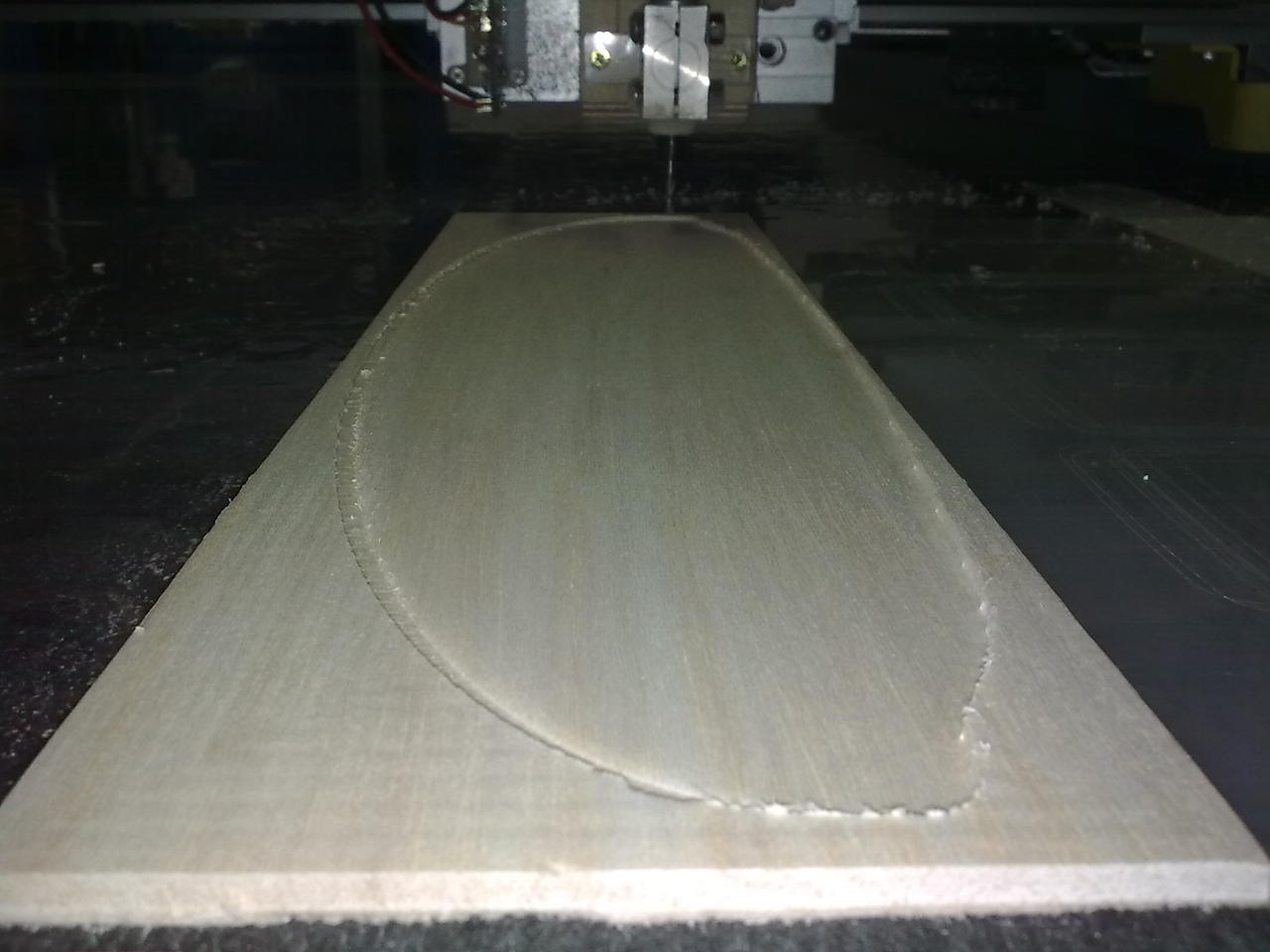

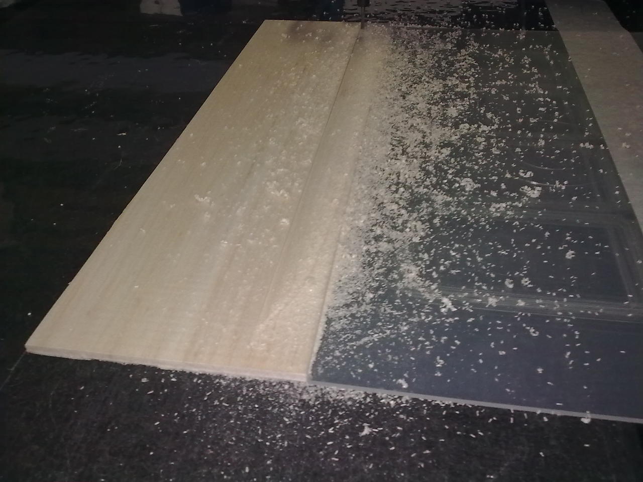

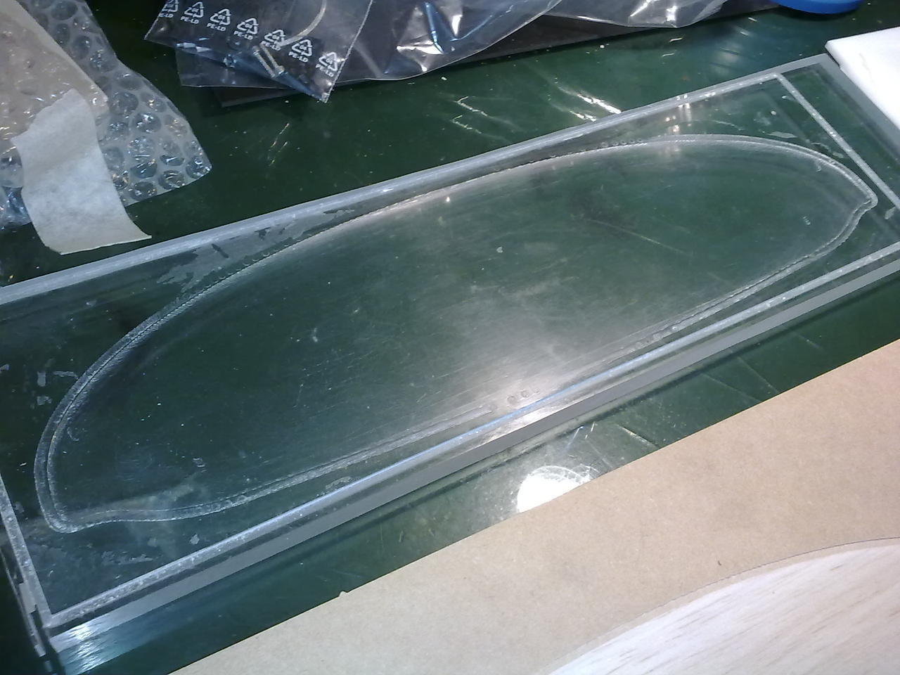

il polistirolo vienie fresato come pianta alare e come profilo, in pratica e come su tu tagliassi il polistirolo a caldo e poi lo metti nello stampo, come e' fatta
l'ala dello spritz.
pero' fresandolo puoi anche dargli una pianta tipo salpeter, crei una positiva
in polistirolo fresata.
io questa tecnica la uso per fare gli stabilizzatori e il direzionale
ti posto un paio di foto, ma non sono molto nitide, se t'interessa
questa tecnologia apro una discussione in merito con foto piu' lucide.
flavio

Onestamente ci ho provato anche io (con un'ala completa di f3k) ma il risultato, in termine di adesione tessuto-poli, è inferiore a quello del metodo classico (semplice vuoto). Il motivo è nel fatto che, per quanto tu possa premere lo stampo, avrai sempre delle aree di poli (probabilmente quelle adiacenti ai longheroni) che saranno "schiacciate" con una pressione inferiore ai tessuti.
Con lo Spritz va bene a per via delle pressioni fortissime e delle alte temperature.

Infatti la tecnica non e' semplice, prima di stampare un pianetto decente
ci ho messo 5 mesi e buttato via decine di prove..............
il primo trucco e' nel fresare il pianetto "io li freso in depron" un paio di decimi
piu' spessi dello spessore dello stampo femmina, ti gasantisco che quando
schiacci aderiscono bene,io uso una pressa per metalli............
flavio
