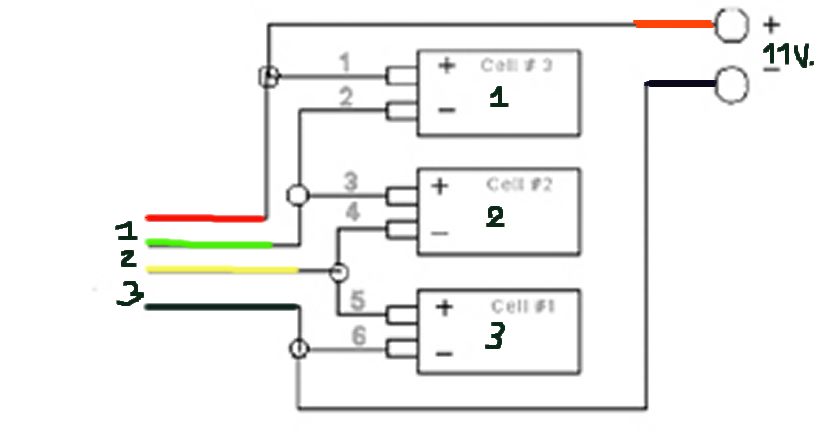

per controllare le celle col tester:
io utlizzo batt 3 celle con i fili rosso/blu/giallo/nero.Misura le celle mettendo i puntali su:
1a cella uno sul rosso ed uno sul blu.Poi x la
2a cella un puntale sul blu ed uno sul giallo.Poi x la
3a un puntale sul giallo ed uno sul nero
se invece metti un puntale sul rosso ed uno sul nero misuari i volts totali della batt.FAI ATTENZIONE CON I PUNTALI A NON FARE CORTO!!!!!!

alle 2 estremità-arancio nero dovresti avere 11.1(poco più o poco meno)quelli sono i volts totali,poi misuri a coppie di 2.Il nero è sempre nero ovvero negativo.ok x spilli ma occhio a non fare corto!!!!!
guarda questo schema trovato nel forum:
http://www.baronerosso.it/forum/atta...4&d=1197281726
