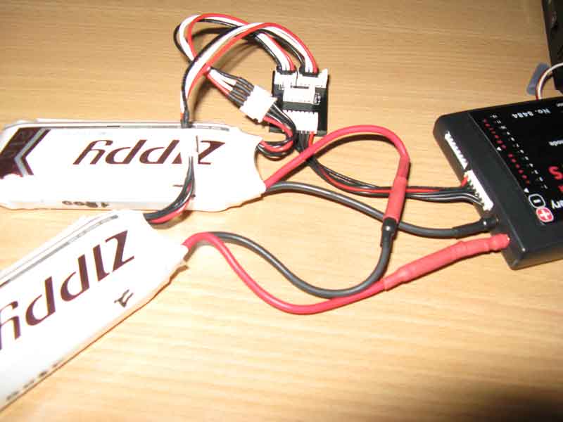

ciao se hai il bilanciatore a 6 celle le puoi bilanciare come una 6s in pratica nel bilanciameto il cavo positivo della prima cella e collegato insieme
al cavo negativo della seconda, io per esempio con robbe per caricare le fp uso l'addattatore a basetta che vedi in foto in pratica ha gia di suo il collegamento tra l'ultimo cavo delle 3s e il primo cavo del successico pacco.
se hai il bilanciatore fp invece nella confezione e' presente il cavo a 8 fili e come vedrai il 4 pin dello spintotto ha collegtao il cavo rosso e' il cavo nero, logicamente la cella che colleghi col negativo cavo di potenza al bilanciatore e la prima da collegare, la foto dove si vedono in carica due zippy-r 1800 da 3s in serie dovrebbe spiegare meglio.
