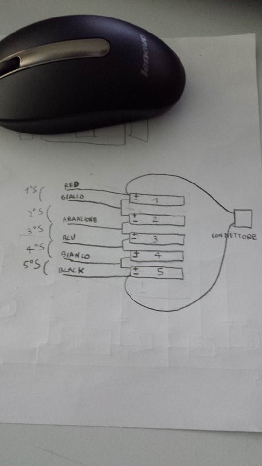

Praticamente io ho delle batterie Li-Ion 18650 e devo costruire un pacco da 5 batterie in SERIE, ma non capisco cosa devo fare (come costruire il pacco) per poterle caricare con il bilanciatore del caricabatterie di cui sono in possesso (Imax b6)...

ciao, guarda ti ho fatto un bel disegnino !!! spero che capisci tutto!!
non credo ci sia altro da spiegare...i collegamenti li hai capiti? quei cavetti giallo,blu,bianco...sono tutti i cavettini per la presa bilanciamento...ovviamente puoi anche farli di altri colori...ma attento che gli estremi ovvero il positivo e negativo di collegarli bene

Poi, il cavo a sinistra è quello di bilanciamento, giusto??...il cavo di destra è quello dove collego il +e- della carica e lo stesso dove prelevo i 18V (3.6v*5) che mi servono, giusto??...

Poi, il cavo a sinistra è quello di bilanciamento, giusto??...il cavo di destra è quello dove collego il +e- della carica e lo stesso dove prelevo i 18V (3.6v*5) che mi servono, giusto??....
esatto...quello di destra è il connettore principale della batteri con i cavi grossi, da modellismo adatti mi raccomando, a sinistra sono tutti i cavettini che poi li dovrai collegare alla presa di bilanciamento
