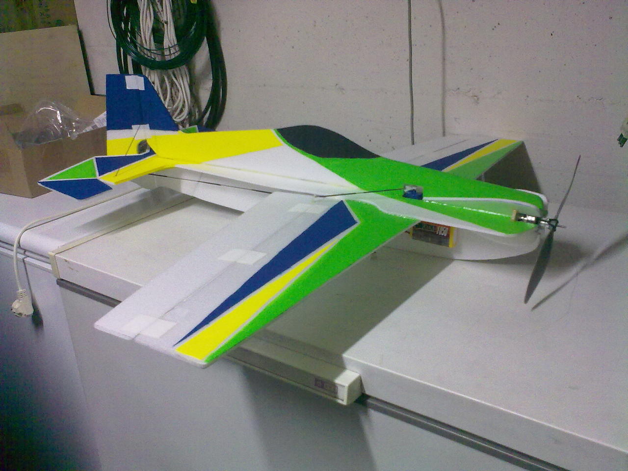

io avevo uno schiumino non un tuttala ma uno tipo il diablo
http://www.baronerosso.it/forum/atta...2072010427.jpg
volava bene(a parte io ke non ero capace)mettendolo in verticale con il motore al max se lo lasciavi saliva, questo modello non è durato molto,così dopo averlo distrutto ho deciso di costruirne un altro(quello del video) pesava di più dello schiumino e mettendolo in verticale non riusciva a salire ma nel primo volo non ho avuto problemi.
Nei voli succesivi non riusciva a prendere quota e così dovevo atterare subito(dopo circa 5 secondi).
Dato questo ho deciso di costruire il diablo(il peso era inferiore) ed ho comprato un caricabatterie nuovo pensando che questo risolvesse il problema ma nulla è cambiato, l' ho caricata con il cb nuovo(imax b6) ma il modello( il diablo non quello del video) con il motore al max in verticale non riesce a salire.
il peso è lo stesso del primo modello 300 gr
La batteria l' ho scaricata lasciando il motore acceso, fino a che non si è spento.
