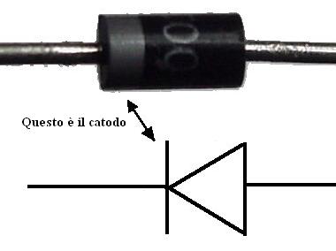

Scherzo, è solo per dire che quel diodo lo trovi in qualunque negozio di componenti elettronici e se non trovi quello va bene anche un 1N4002 1N4004 1N4007
Comunque con un solo diodo la tensione l'abbassi di circa 0.6V

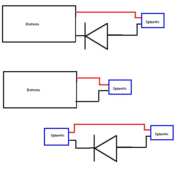

Io di solito preferisco fare così
Trancio solo il cavo nero sulla batteria circa a metà poi saldo il diodo con il Catodo rivolto verso la batteria
Il Catodo lo riconosci facilemente, su quel diodo c'è una striscia bianca verso un reoforo quello è il catodo

Allora. se inserisci un diodo direttamente sul cavo puoi caricare la batteria solo dal cavo di bilanciamento
altrimenti puoi urilizzare una prolunga servo e inserire il diodo sulla prolunga senza modificare la batteria, in ogni caso per caricare la batteria devi toglierla da dentro la radio, ma questo dovresti farlo a prescindere.
