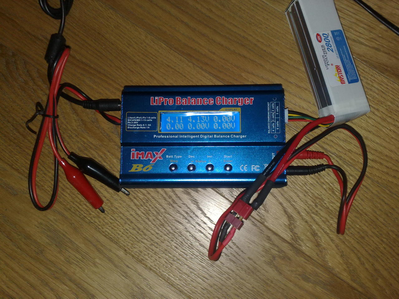

| problema imax b6
salve il mio caricabbatterie ha sempra avuto un problema, quando metto in carica bilanciata una batteria 3 celle, non mi vede la terza cella, o meglio la riconosce, ma non mi da il voltaggio, come mai? allego una foto mentre sto caricando...

Ciao, non mi è mai capitato, ma credo che possa dipendere da una saldatura o una pista che non fa contatto. Nel caso limite pùo dipendere da un integrato che si occupa di leggere la tensione che è un quadruplo operazionale. Non ricordo se in caso di non lettura di una tensione debba dare errore, ma probabilmente no direi, da quello che vedo. Io ho lo stesso imax e ho ricavato anche alcune parti di schema. Se riesci ad aprirlo e a fare delle foto con macro dello stampato sopra e di quello dove sono saldati i connettori ci diamo un occhiata. Per fare la foto della parte di circuito interessante dovresti anche togliere le viti che tengono il display, e con delicatezza dovresti alzarlo, piegando i pin del connettore che si trova in alto. Ma la terza cella te la bilancia? |

Ciao Marco!! Ho aperto il b6 con semplicità. Lo schermo viene via insieme alla "scheda madre". Praticamente basta smontare le 2 alette laterali e la scheda si sfila. I connettori del bilanciamento son posizionati su una basetta incollata alla scheda perpendicolarmentecon le relative piste ... ed una effettivamente non mi sembra "pulita".. appena riesco posto una foto ![]() ps. oltre a dare errore, ne caricava ne bilanciava.. |
