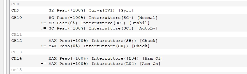

Switch a 2/3 posizioni assegnato al CH12 come richiesto da manuale
La funzione Self Check si attiva passando da -100 a 0 per 3 volte velocemente

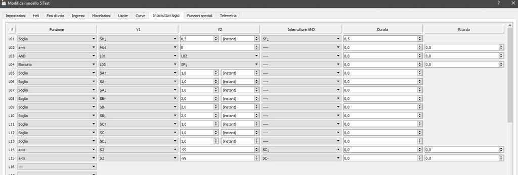

Funzioni logiche L01, L02, L03 e L04 che insieme compongono la funzione "Arm" per armare / disarmare il motore
ed infine nel primo screen che riposto sotto c'è la funzione speciale che mi fa funzionare il Self Check SOLO se il CH3 è tra -100 e -59 ma se vario da -58 a +100 e quindi 0 compreso la funzione non si attiva più ...
