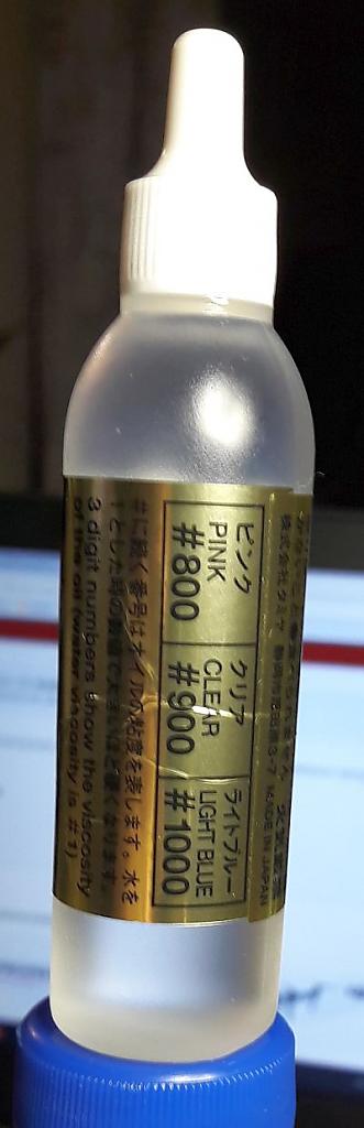

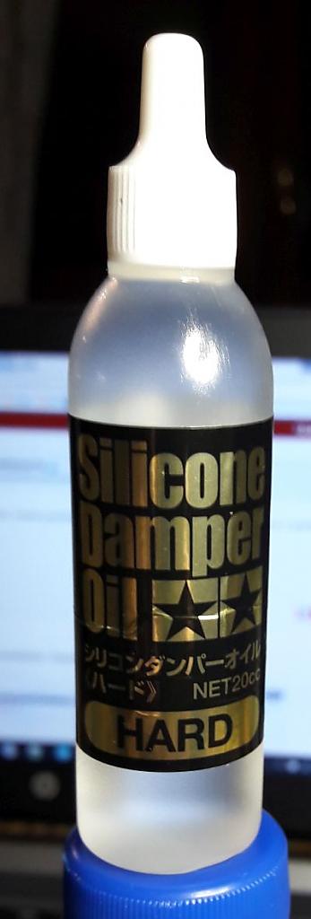

| sconosciuti sono i confini della mia gnuransa da sempre conscio del lato A sono andato a controllare il colore e ho scoperto che esiste il lato B ![]() vince il 900 neutro

ma quello te l'han dato con l'albina? ![]() gli olii siliconici "damper" Tamiya sono i seguenti, prevedono tre diversi set, soft medium e hard, riconoscibili (da nuovi soprattutto) dal colore. Soft set : Red 200 Orange 300 Yellow 400 Medium : Green 500 Blue 600 Purple 700 Hard : Pink 800 Clear 900 Light Blue 1000 magari torna utile a qualcuno.

| yess ricordo di aver visto il 400 giallo in qualche WIP Tamiya, ma la mia scatola aveva questo..
