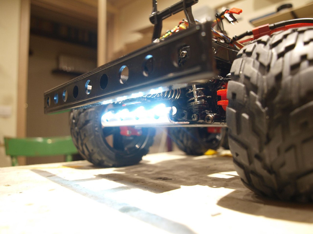

è un grosso TL-01 6x6
il problema dei cugini titani è che sono giganti.. non avrei dubbi meccanici su entrambi ma non trovano posto nel bagagliaio..
il piccolissimo wpl 1/16 è carinissimo ma croccante, va bene in casa e al giardino ma non posso pensare di farlo viaggiare come intendo fare.
alla Tamiya con questo g6-01 non si sono manco sprecati a fare uno stampo dedicato.. ho pezzi d'avanzo per farci mezza macchina vintage
la cosa incredibile sono i 74 cuscinetti (volendo) chissà se un giorno la Tamiya ci sfornerà un cronografo a pendolo in kit
alla somma dei fatti li avevo tutti in casa, una ventina sono di scatola e 24 piccolissimi 630 sono su bronzine.. da valutare se sostituirli oppure no.
la plastica in generale mi pare migliorata, quella rossa la davo per croccante invece è una "gomma" durissima.
gli ammo li sospettavo penosi e sono penosi.. ne arriveranno con comodo 6 cinesi.
sul fatto che sarà la macchina più chiavica staremo a vedere, se ne riparlerà alla fine dell'estate.
per adesso almeno all'apparenza mi sembra avere tutte le caratteristiche ideali per il mio progetto.
è piccola da essere legata allo zaino.
ha una meccanica sovradimensionata che potrebbe fare una marea di chilometri o almeno non mi fiderei meno di una macchina delle stesse dimensioni a ponti rigidi, cvd e coppie coniche.
ha una cabina brutta ma funzionale allo scopo di filmare a giro per le città, campagne e trekking di montagna, ovviamente nei limiti della sua prestanza atletica che non sarà certo molta
le sue gomme potrebbero andare benissimo per la città, giardini campeggi e campagne.. volendo monto anche le moab 2.2 praticamente attaccate.. non si toccano per 3mm.
la scommessa su questa macchina è solamente: riuscirà a fare 200km senza rompersi? l'estate prossima ne potrebbe fare non meno di 50.

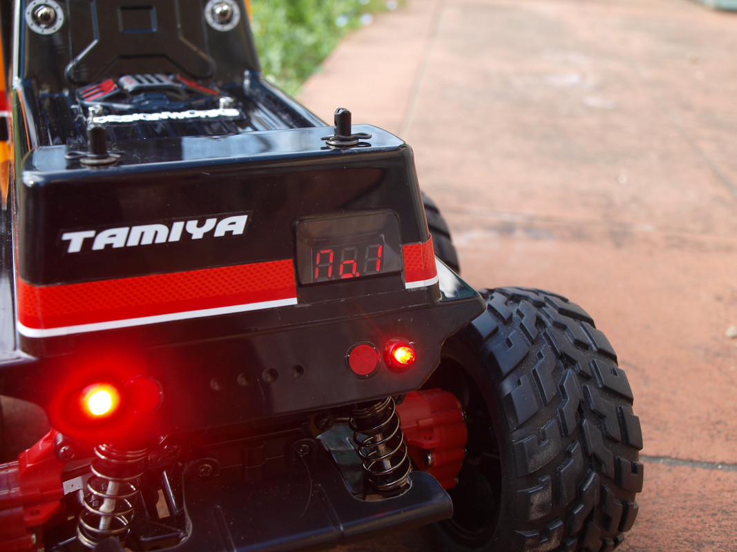

la meccanica nonostante i 74 cuscinetti, in parte bronzine, è bella fluida e con un motore 80 spire va a passo ma ho preferito montare un 45 spire per il momento..
col suo motore viaggia troppo veloce e soprattutto consuma.
potrei avere l'occasione di provarci un brushless 17 o 22 spire ma penso che senza sensori potrebbe manifestare coccing perchè è tutto molto preciso, un giro a vuoto la meccanica non lo fa.
si è un GF-01 allungato ma a sua volta c'è mezzo TL-01. macchina che considero mitica.. per resistenza e possibilità di trasformazioni.
il GF-01 è metà macchina infatti ci sono 2 stampate, mi avanza la wheelie bar ma ho usato le fiancate sagomate che coprono il telaio anche se non erano previste per questo modello..
inoltre c'è tutto il necessario per portarlo a "konghead" e farsi un giro veloce: barilotti, bicchierini neri, allargatori e riduttori esagonali.

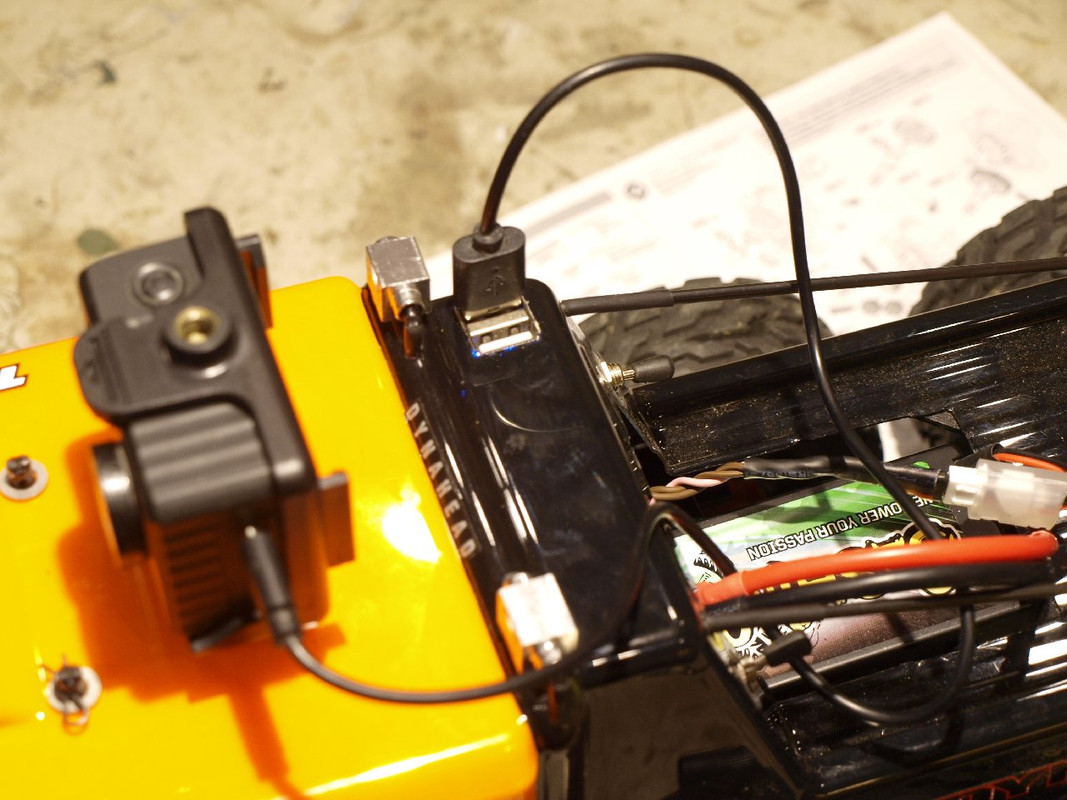

adesso sono infilato in un lavorissimo che riguarda la cella fpv nella cabina.
sono quasi a fine, ho montato i vetri, il servo, la cam, la tx video e il supporto per la finta gopro sul tetto.
la cella si ferma con 4 viti, si sfila, si cambiano facilmente i vetri dovessero rompersi..
i vetri dovrebbero aderire abbastanza bene alle cornici di lexan della carrozzeria, ovviamente 4 finestre le dovrò aprire.
il tutto è di legno.. compensato avio e tiglio incollato con uhu+300.. dovrebbe andare.
foto più tardi..
