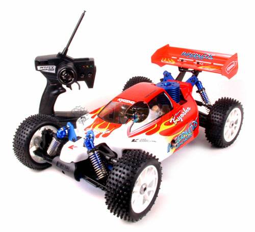

raga ma sulla inferno 7.5 si può modificare l'altezza da terra???

Certo che si può. Devi agire sul precarico della molla e sull'inclinazione dell'ammortizzatore.

Allora per modificare l'inclinazione degli ammortizzatori devi svitare le viti che li fissano alla piastra ammortizzatori (in alto) e ai braccetti (in basso) e metterle dove preferisci, a seconda se devi alzare o abbassare il modello.
Per quanto riguarda il precarico della molla nella 7.5 devi svitare l'anello nero presente sul corpo ammortizzatore e più lo schiacci in giù (pressando quindi la molla) più alzi il modello; dopo riavvita l'anello per stringerlo.

Direi che questo non è esatto. La posizione dell'ammortizzatore serve per variare la tenuta in percorrenza di curva del modello rispettivamente per ridurre e/o aumentare il sottosterzo e/o il sovrasterzo.
Il precarico si regola esclusivamente con la ghiera di regolazione!

e aggiungo che se non li hai cambiati non hai la ghiera(quindi è inutile che la cerchi)ma dovresti avere degli spessori che stringono la canna dell'ammo...

iv3syl grazie per avermi insegnato una cosa nuova. Ma quindi come funziona.. più li inclini e più dovrebbe avere tenuta o il contrario? E per quanto riguardo sottosterzo e sovrasterzo come riduci/aumenti l'uno o l'altro in base all'inclinazione?
Comunque purtroppo la 7.5 non è così evoluta da avere le ghiere per regolare gli ammortizzatori. A questo link se vuoi si vede un po' quell'anellino di cui parlavo che serve per regolare il precarico (è sopra la molla).

più li sdrai,più scivola...più li addrizzi,più tiene...

per alzarla basta aumentare il precarico, per aumentare il sovrasterzo, sdrai quelli dietro, per aumentare il sottosterzo, raddrizzi dietro... per l'anteriore ovviamente è sempre il contrario del posteriore (se vuoi ottenere lo stesso effetto). ad esempio se vuoi tanto sottosterzo, raddrizzi dietro e sdrai davanti...
