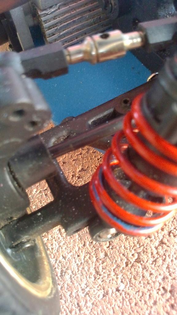

smonta la frizione come ti è stato suggerito perché è andata, sara' di sicuro la molla

se vuoi dire il cardano che trasmette la coppia tramite l'alberino controlla che la vite della ruota sia avvitata correttamente più che altro che sia abbastanza lunga da mettere in posizione il cardano, confrontala con quella delle altre ruote e vedi se è più corta |

se è il semiasse che esce dovresti controllare se ci sono dei spessori dentro ai bicchierotti sia del differenziale che del mozzo .....servono a tenere centrato il semiasse e se non ne hai puoi farli tagliando delle rondelline di tubo per miscela : okkio che non devono mandare a forzare il semiasse stesso....devono solo impedire che stia troppo a destra o a sinistra
