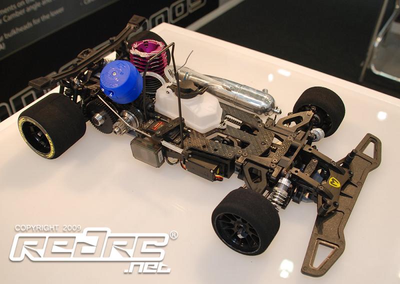

vedi dove c'è il filtro aria (la sfera blu)...sotto ci sono i rapporti del cambio e a sinistra la corona che porta il moto poi alla cinghia...

Messaggi: 2.708
mmmmmmmhhhhh motonica....

girala e svita le viti che mantengono il motore....allontana i due ingranaggoi iche vedi sotto il filtro....dagli un pò di gioco e poi stringi
