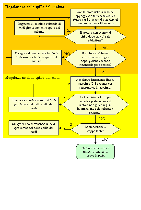

se si spegne mentre sei al massimo è magra,.ma tu hai detto che soffoca allora è grassa, e poi se si spegne mentre sta al minimo,... si è grassa,..prova a smagrireanzi ti posto queste cose:
te le stampi,
poi provi ad accendere la macchina e vedi che ti succede e leggi sul foglio
fai come ti dice!!!
Allegato 163769
Allegato 163770
te le stampi,
fai come ti dice!!!D
XD proverò così.
