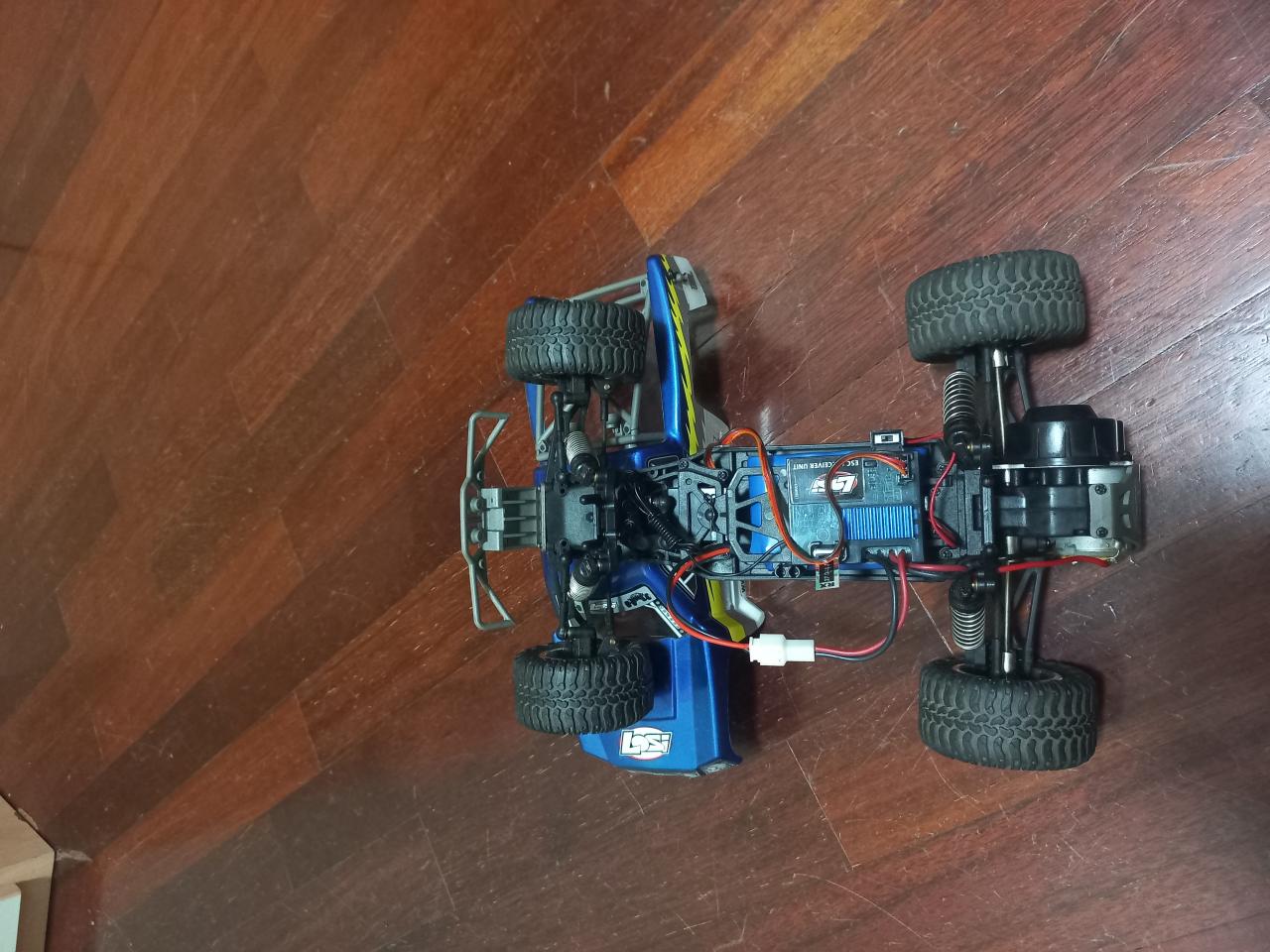

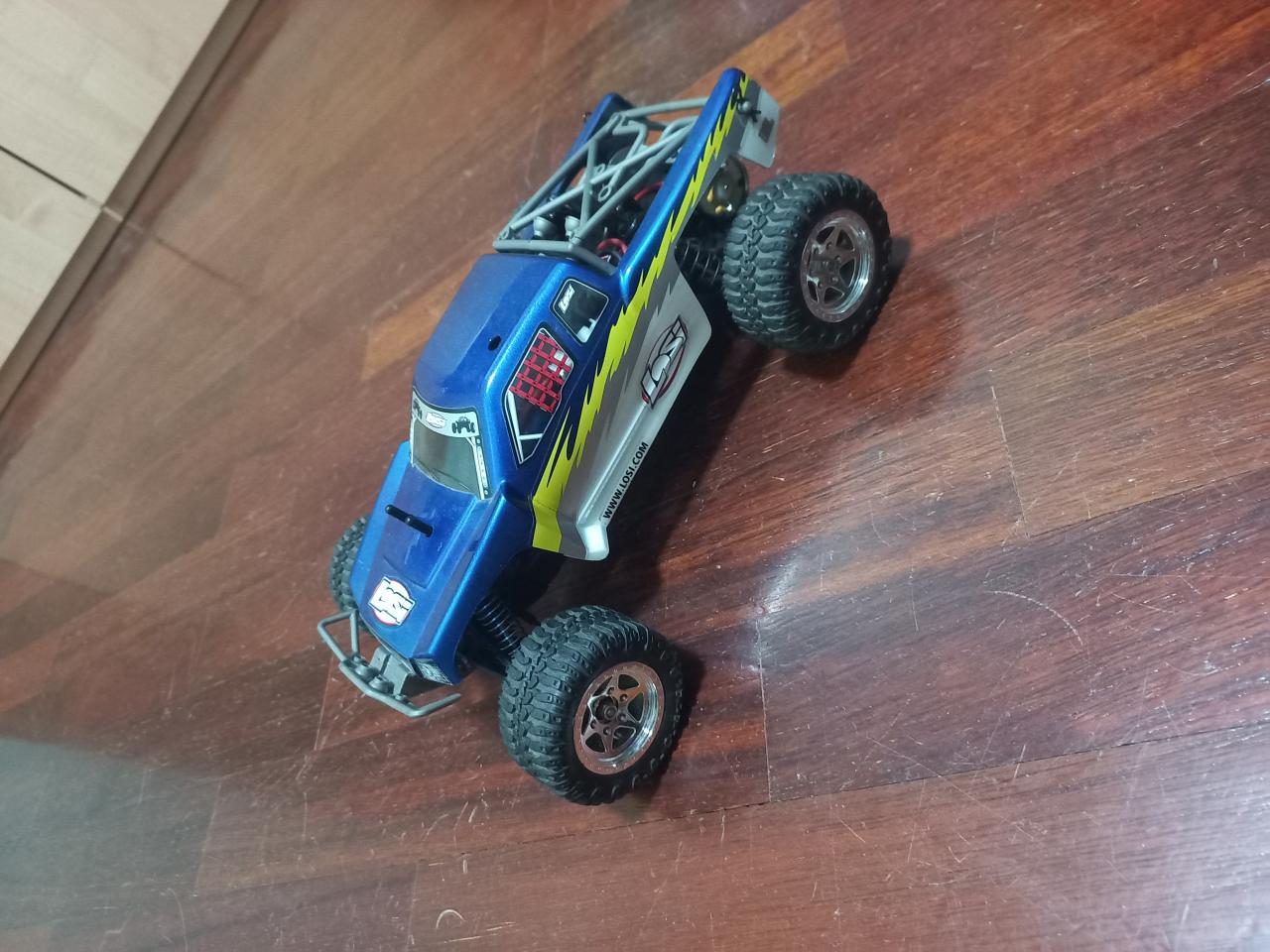

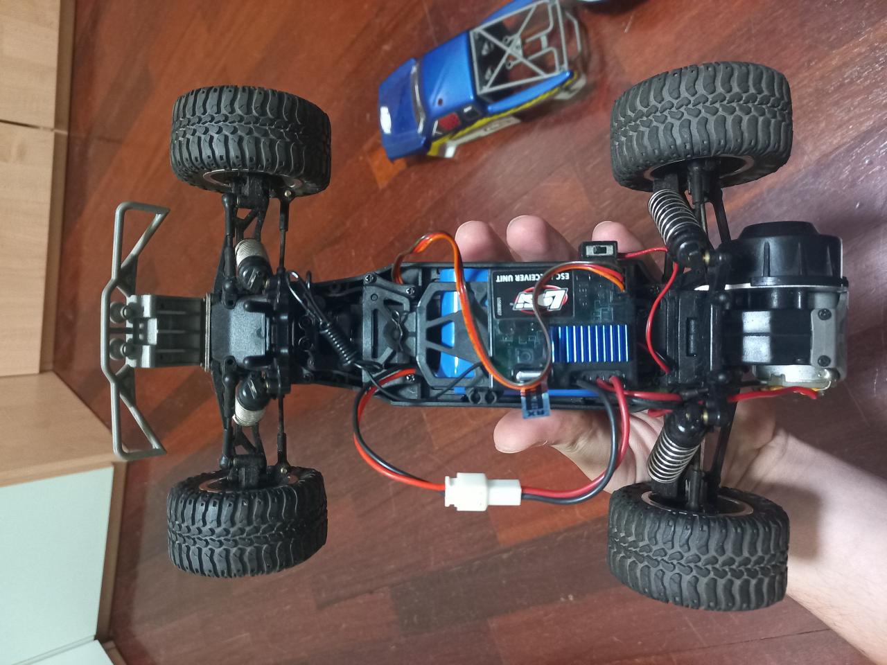

LOSI mini desert-truck non accelera più
Ciao a tutti, volevo chiedere un consiglio sulla mia vecchia rc.
E' una losi mini desert-truck, in scala 1/18, del 2012, motore brushed.
Purtroppo non funziona bene, praticamente non risponde al comando di accelerazione; le ruote anteriori strerzano normalmente, ma se provo a farla andare avanti o indientro, le ruote posteriori non girano, facendo rimanere ferma la macchinina.
Cosa mi consigliate di fare: conviene cercare di aggiustarla? Se si, a chi devo rivolgermi? Può essere la batteria, che dopo tanti anni, è andata?
Grazie in anticipo!

ciao, si in genere il primo indiziato e’ la batteria, specie secosi vecchia. Se e’ una nimh come credo prova a fare qualche ciclo di carica e scarica in qualche modo.
Prova anche alzare le ruote motrici da terra, se senza carico girano allora e’ proprio un problema di pila. Per verificare se il problema deriva dal motore lo puoi alimentare dirattamente dalla batteria con u due cavetti che vi escono. Togliendo il pignone ovviamente.
