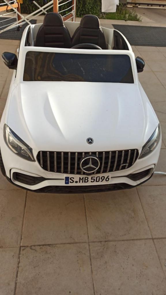

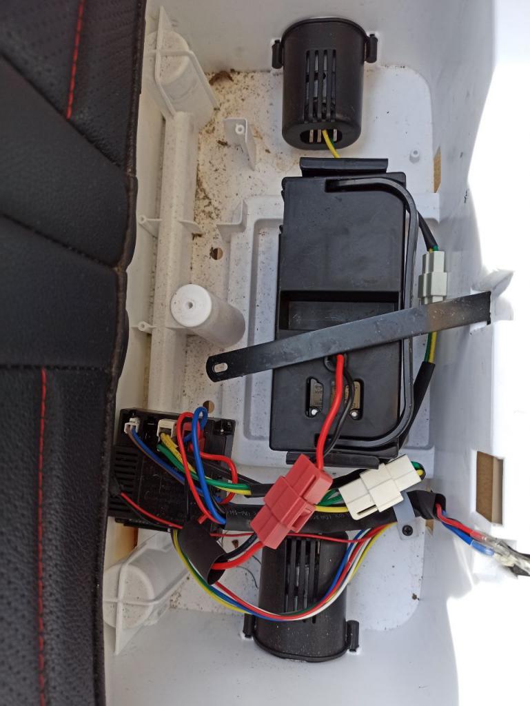

Salve,
da un paio di anni ho acquistato un'auto elettrica per i miei bimbi.
La batteria era andata giù, mea culpa, e ho dovuto cambiarla, ma è andato tutto bene per un pò di tempo.
Dopo un breve periodo di inutilizzo l'ho rimessa in moto e ho riscontrato che non va più in avanti!
Funziona tutto perfettamente, luci, autoradio, sterzo a sinistra e destra, marcia indietro, ma di andare avanti non ne vuol sapere, sia col pedale che con il telecomando.
Non ha preso botte, l'unica cosa è che ho trovato un pò di acqua sotto il sedile dove ci sono motorini e cavetteria varia.
Cosa potrebbe essere successo? Che controlli potrei fare?
Grazie mille a chi aiuterà i miei bimbi a uscire in auto in queste belle giornate!
auto elettrica bambini non va avanti-photo_2022-04-30_17-57-19.jpg   auto elettrica bambini non va avanti-photo_2022-04-30_18-00-57.jpg
pollicus non è collegato   Rispondi citando

Dalla foto non si riescono a distinguere i cavi e sarebbe opportuno cercare di fare piu' chiarezza.Se l'auto ha velocita' discrete, ovvero una o due o tre velocita', potrebbe essere qche rele' con i contatti sporchi, oppure se ha velocita' proporzionale, qche problema al regolatore di velocita'/esc.
La prova piu' semplice potrebbe essere di ripassare i contatti/collegamenti spinotti, anche nell'ottica di fare qche foto che mostri piu' chiaramente i percorsi dei cavi.
Se non si trova niente bisognera' aprire la scatola nera a sinistra dove arrivano tutti i cablaggi.
Cmq se entrambi i motori non vanno avanti ma vanno indietro, il problema sara' a monte dei collegamenti di entrambi i motori, e un punto di partenza puo' essere da dove (..se..) si biforcano i cablaggi per ogni motore.
(anche la leva della retromarcia/marcia avanti puo' essere indiziata..)
