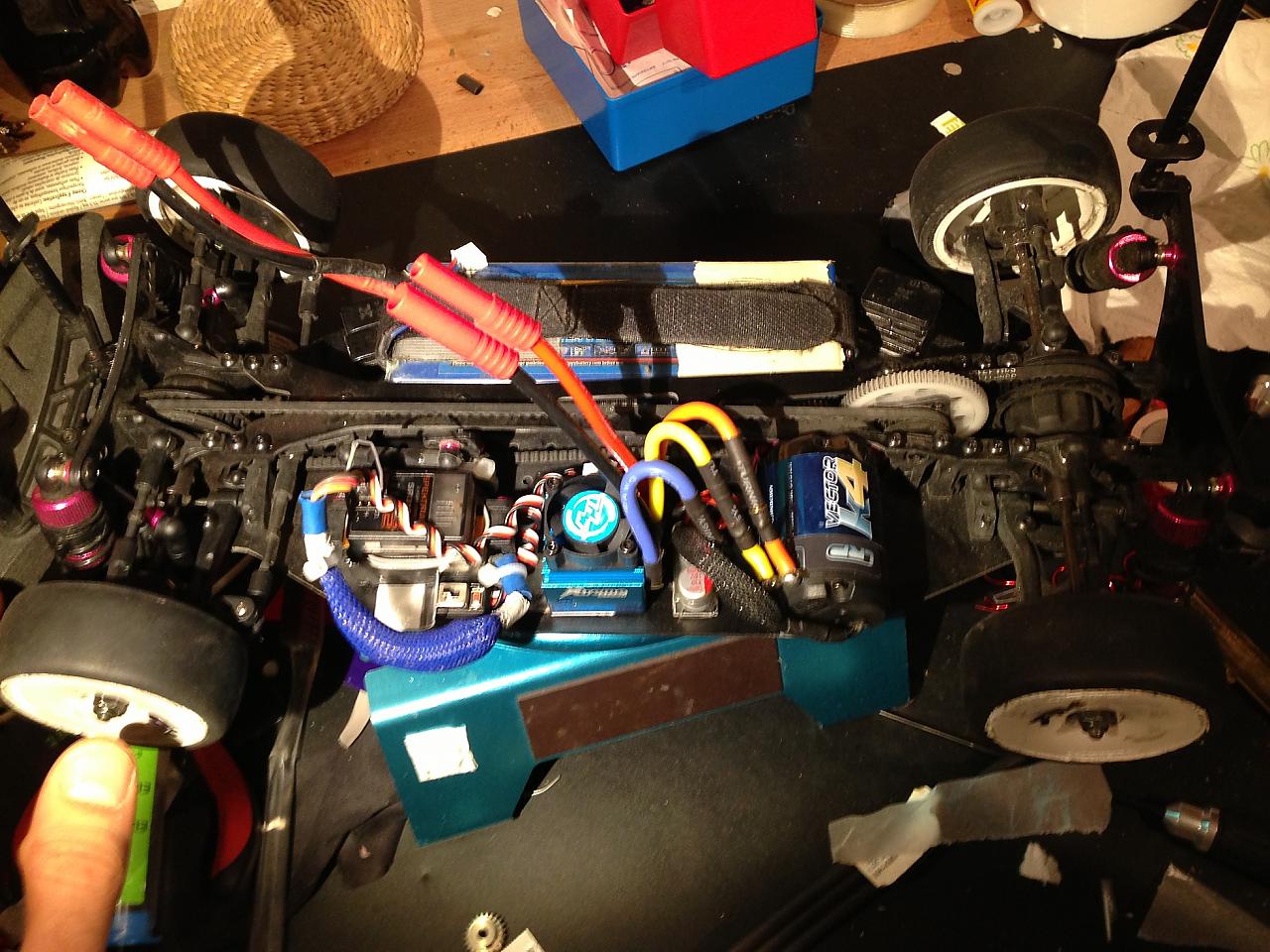

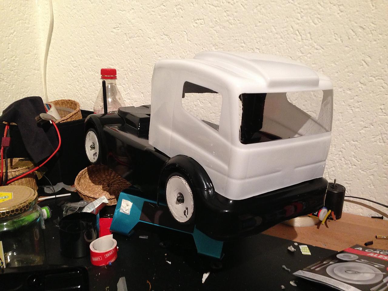

come da titolo vado ad esporre il mio ''camion'' da touring, appositamente preparato per la categoria stock camion 1:10 touring. dato l'appertura della valletta di varese e le ormai probabili colla borazioni tra la mini racing di chiasso e il Mini-autodromo Maggiora (NO) mi sono preparato questo camionello per fare qualche gara e dato i motori e le carrozerie penso prorpio che ci si possa divertire mica male e poi con tre piste vicine si ha anche la possibilita di fare un bel trofero 3 piste , invito chi e interessato al discorso di prender parte al thred per condividere opignoni e svelare i misteri della categoria stock
postare qualche foto dei proprio truck, mettere qualche dato da confrontare ecc..
eccovi il mio truck:
dove si vedono i cavi in trasparenza devo ancora faro rosso e poi ho finito con la colorazione, e si passa ai decal. viterro aggiornati
equipaggiato con:
- esc: Xerun 80A stock extreme, ho optato per questo perche permette di usare boost e turbo per quando si gira liberi in pista
- motore : lrp vector K4 13,5T - 3050kv
- servo : il solito savox low profil 1251MG
- carrozza : m-truck della montech
- ricevente : sr3100 dsm2
- telaio : sakura s zero

BELLO BELLO BELLO , chissà che inserimento con tutto quel peso sul muso

e si di peso sul muso c'è n'é pareccio rispetto alla classica protoform e pure io mi sono chiesto come variera l'inserimento (sperando in meglio), ma propone anche una resistenza al' aria mica male sui rettilinei, e se ce una giornata un po ventosa ci scapperanno anche le curve su due ruote hahaha
credo che fare delle gare con i camion ridimensioni anche lo sportellamento e le traiettorie, ed è prorio questo che mi ha incuriosito e attirato.
