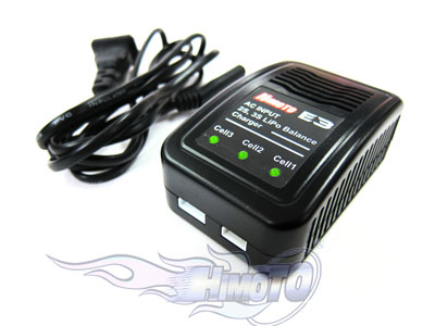

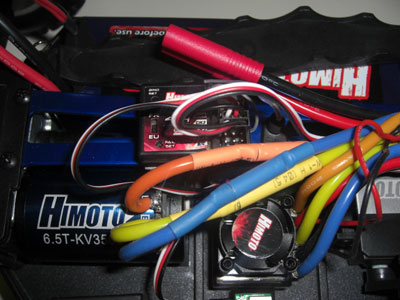

Ciao a tutti, ho un problema.....accendo il modello, accendo il comando, e basta una accellerata di 50 cm e subito parte un "bip-bip" continuo e il modello non gira più. Dal comando funziona solo il servo dello sterzo, il grilletto dell'acceleratore anche se premuto non fa girare il motore. La batteria penso risulti essere carica, dopo diverse ore di carica le luci cella 1 e cella 3 sono verdi (è normale che il carica batteria sia freddo???)..... la spia della cella 2 rimane spenta, nemmeno rossa è normale??
boh.....secondo voi che problema può essere?
il modello è: emxt-1 monstertruck con motore brushless e sensori110-2-4ghz batteria li-po 2700 mah 7.4V

la batteria è una 2S ossia ha 2 celle, l'hai collegata in maniera corretta? perchè quel carichino può caricare sia le 2celle che le tre celle, non è che hai collegato, anche se credo sia impossibile, male il cavetto di bilanciamento nell'alloggio sbagliato?
il caricabatterie non dovrebbe risultare freddo, al massimo leggermente tiepido e comunque il carica batterie, con i soli cavi di bilanciamento non erogando un amperaggio altissimo, non scalderà mai eccessivamente
dai sintomi che descrivi pare entri il cut-off e non te la faccia andare però potrebbero essere in gioco altri fattori!
prova a ripetere la carica e vedi un attimo

intanto grazie......ho già provato diverse volte a ricaricare la batteria ma i risultati sono gli stessi. L'attacco della batteria nel carichino non lo posso mettere nell'alloggiamento a tre celle, non entra.
Se fosse il cut-off, sarebbe??

il bip che sento esce da sotto la ventolina (regolatore brushless) e lampeggia una lucina verde...

Originalmente inviato da marcogobbi Visualizza messaggio
sul manuale, riguardo ai lampeggii cosa dice?
il cut-off se interviene vuol dire che la batteria non è carica

Hai sempre la cella due spenta.... O è la batteria andata, oppure è il carica che ha problemi. Non hai un multimetro per verificare lo stato della batteria?

si ancora adesso dopo ore e ore di ricarica la spia del carichino è spenta, mentre la spia cella 1 e cella 3 sono verdi (a dire il vero quella della cella 3 fa un leggerissimo rosso/verde)
farò testare (io non ci capisco niente) se la batteria è cioccata o meno, si riesce anche a capire se il carichino è guasto o buono?
marcogobbi non è collegato   Rispondi citando
La batteria con un multimetro (tester) riesci a capire se va ancora bene o se c'è una o più celle sbilanciate (quindi è probabile che sia andata).
Il carica batterie invece no, ovvero è più complessa la cosa.
La cosa migliore, comunque, che puoi fare è investire 50 euro e prenderti un CB più serio (anche un Imax B6 o relativo su HobbyKing). Anche se non è il top, però almeno ti da un'indicazione visiva della carica delle singole celle e del bilanciamento; inoltre ha anche gli allarmi visivi (ti scrive cosa accade) in caso di inversione di polarità, problemi con la batteria, ecc...
