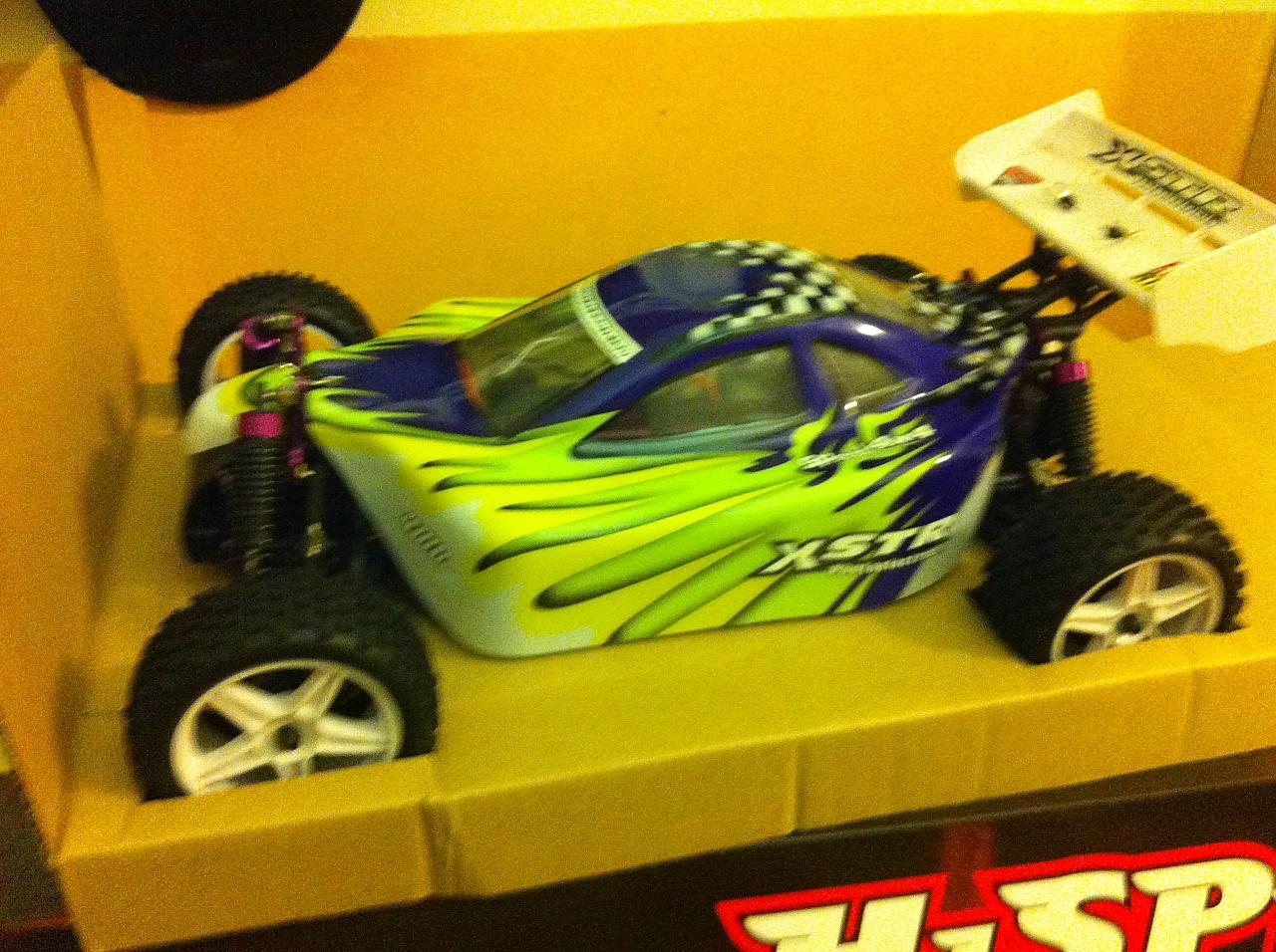

Aiuto per Mantua 4WD off road buggy NITRO power RTR
Aiuto per Mantua 4WD off road buggy NITRO power rtr 1/10 elettrico!
potete darmi consigli e altre cacchiatine varie? non me ne intendo perchè è il mio primo.
aspetto anche Culatello!!
foto:
Aiuto per Mantua 4WD off road buggy NITRO power RTR-image.jpg   Aiuto per Mantua 4WD off road buggy NITRO power RTR-image-1-.jpg   Aiuto per Mantua 4WD off road buggy NITRO power RTR-image-2-.jpg   Aiuto per Mantua 4WD off road buggy NITRO power RTR-image-3-.jpg

Cosa vuoi sapere?
Se cerchi aiuto devi almeno dire i dubbi che hai.
Il modello che hai preso è un modello standard (lo fa Himoto, Seben, HSP, e molti altri) che va bene per giocare, ma non è il massimo se vuoi andare in pista.
Il consiglio che posso darti è quello di divertirti senza spendere soldi sopra, anche perché non potrai mai migliorarla più di quello che è. Se vedi che la cosa ti appassiona e decidi di cominciare a frequentare una pista, allora i soldi metti li via per passare ad un modello più serio.

Se i salti li fai bene ed atterri in modo corretto, non dovresti avere problemi... se invece, atterrì in malo modo o la fai "ruzzolare", è molto probabile che si rompa qualcosa nel sistema sospensioni.
Con la Himoto (non come la tua - XB10) di un amico, provata in pista si sono rotti un po' di pezzi:
A causa salto errato e relativo rotolamento:
- supporto interno braccetti anteriori e piegato relativo perno (non è acciaio, è solo cromato)
- piegato lo stelo di un ammortizzatore (non sono in titanio)
- piegato perno bicchierino ruota posteriore
A causa uso con Brushless 4600kv a 2S in circa 1 ora di uso
- distrutta la coppia conica posteriore (è di plastica)
- consumati i bicchierini semiassi trasmissione posteriore
- consumato perni asse trasmissione centrale e relativi bicchierini
- sgranato una corona
- grippati 4 cuscinetti delle ruote
Questa è solo esperienza, non per sentito dire!
Un consiglio da mettere in uso prima di usarla è quella di sostituire tutte le viti che ha che sono autofilettanti che si usano per il legno, hanno il passo troppo lungo e tendono a spannare subito la plastica, specialmente con le sollecitazioni e vibrazioni che ha un buggy su sterrati. Mettici viti metriche M3 rispettando tipo di testa e lunghezza.
Questo ti salverà dal sostituire plastiche solo perché hanno i fori spannati.
Comunque, come ti ho detto nel primo post, cerca di divertirti senza esagerare e non spenderci sopra soldi poiché risulteranno solo buttati!
