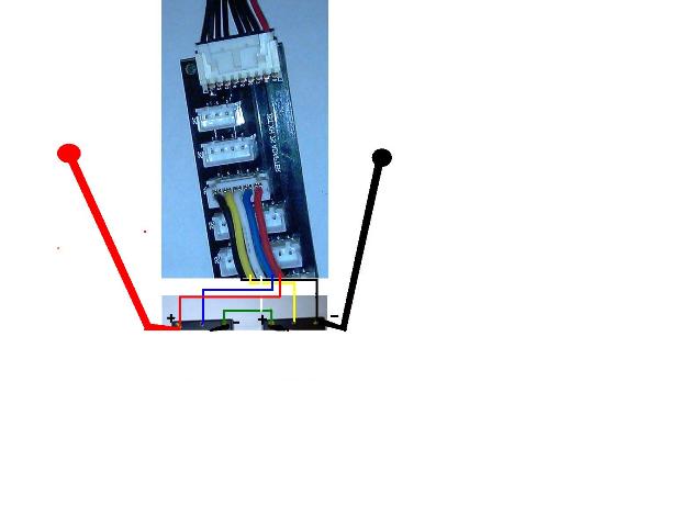

Grazie per aver postato le vostre esperienze. Non avevo proprio pensato al fatto di poter caricare a meno del 100%! Ho un altra cosa che non mi è proprio chiarissima il modello in questione monta 2 lipo 2s ci sono inconvenienti nel ricaricarle in parallelo/serie? (non so bene quale dei 2 metodi è possibile intendo cmq caricarle 2 come se fosse un unica lipo) perche altrimenti sono obbligato ad un CB doppio. |

nel caso devi caricare 2 lipo 2 s devi farle vedere al carichino come una 4s costruendoti il cavo di carica ma sopratutto quello di bilanciamento, quindi ti servono 2 connettori femmina per le 2s ed un conettore maskio per le 4s e tutto il cablaggio a doc nel caso non sei pratico allora ti ci vuole un buon carichino duo . Io tempo fa usavo il 720 i net con 2 3s alla volta le caricavo a 2 o 3 C al 95% una funzione che i carichini hyperion possiedono ti permette di stressare meno la lipo considera che si consiglia per una vita maggiore di non caricare le lipo oltre il 90% e non scendere sotto il 20% residuo ma cosi si rinuncerebbe ad una fetta di lipo notevole il mo consiglio è liposave un po più alto e carica al 95% si rinuncia a poco e si guadagna una decina di minuti in ricarica .

le puoi caricare in serie come se fosse una 4s ma devi autocostruirti una basetta che ti permetta di bilanciare le 4 celle

17 aprile 12, 14:12 | #8 (permalink) Top | |
User Data registr.: 31-08-2010
Messaggi: 13
HobbyKing R/C Hobby Store : Hobbyking Parallel charging Board for 6 packs 2~6S (XT60) | |
18 aprile 12, 15:06 | #10 (permalink) Top | |
User Data registr.: 11-02-2009 Residenza: Paderno Dugnano
Messaggi: 431
FUnzionano, ma le batterie devono assolutamente essere identiche!
