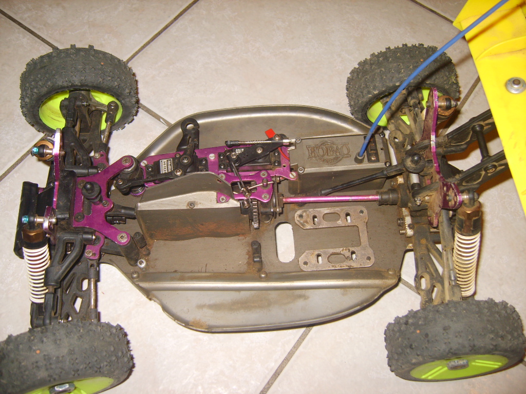

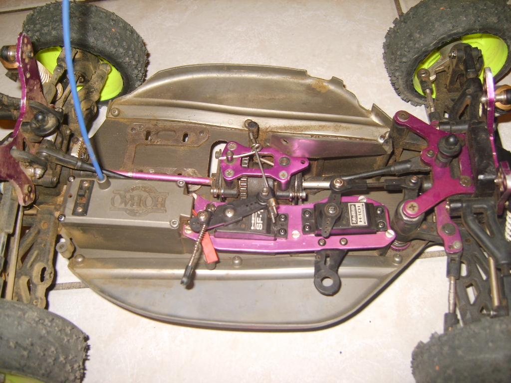

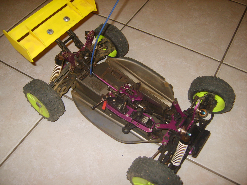

hobao hiper 7 eletrificare
salve a tutti, mi sono appena iscritto al forum ma lo consulto da molto tempo prendendo molti consigli dalle vostre discussioni,
il mio problema come da titolo è montare tutto quello che serve alla hobao hiper 7 per farla andare senza nitro, io sono completamente ignorante dell mondo eletrico ho fatto sempre modellismo con auto a scoppio quindi ho bisogno dei vostri consigli e della vostra esperienza per realizzare il mio progetto, ho gia chiesto informazioni ai negozzianti di modellismo della mia zona ma per loro non esiste kit per far diventare eletrica la hiper 7, ho letto le discussioni, una in particolare:
Hobao Hyper PBS: rinascita elettrica
ho letto attentamente ma per me è aramaico antico, non so cosa sia l'esc o la card program, non so completamente nulla di cosa mi occorre, chiedo gentilmente il vostro aiuto, grazie mille
allego alcune foto dell'auto in questione, se non esiste kit o i vari pezzi per eletrificarla ho anche una hyper 7.5 pbs
