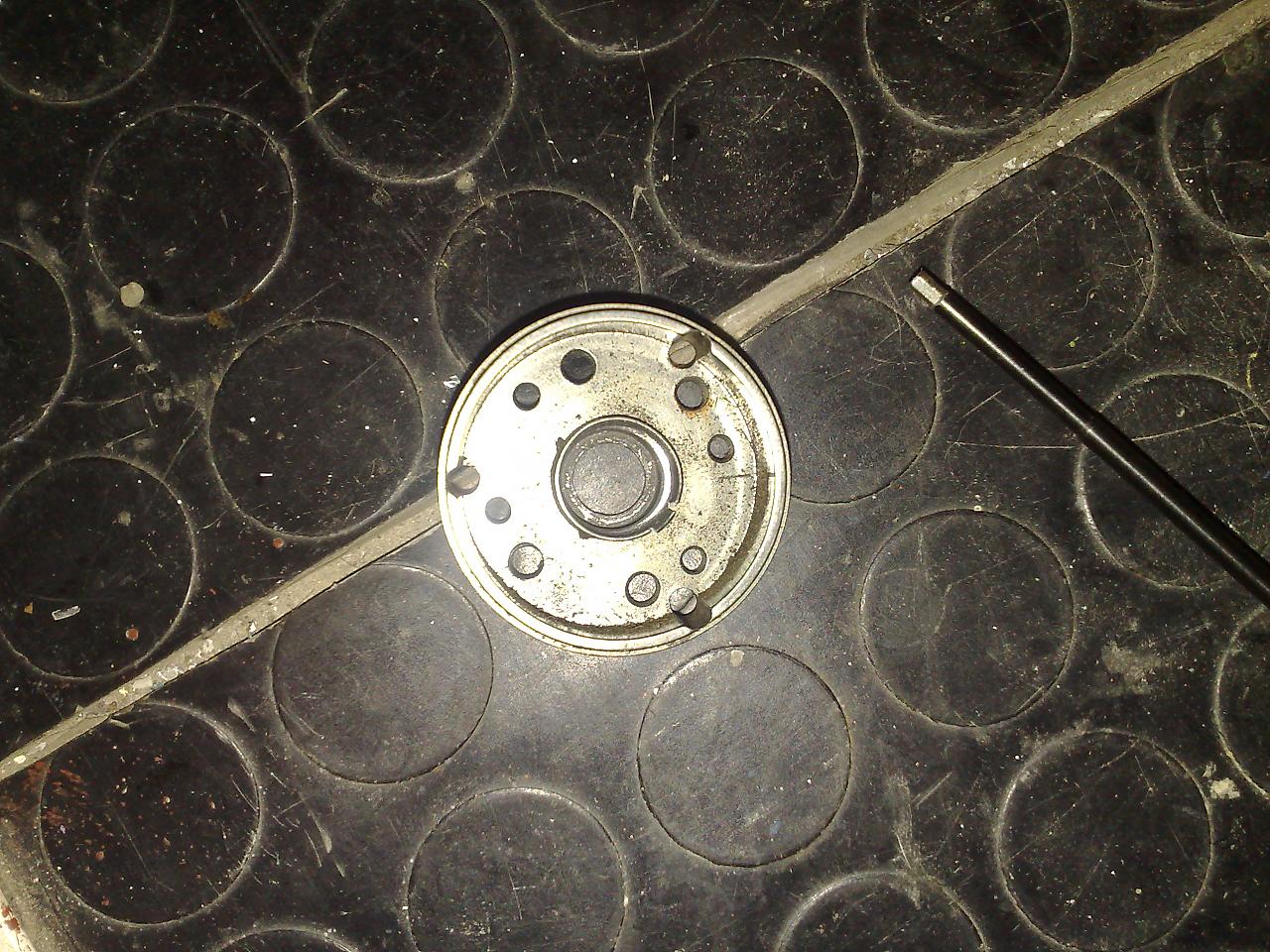

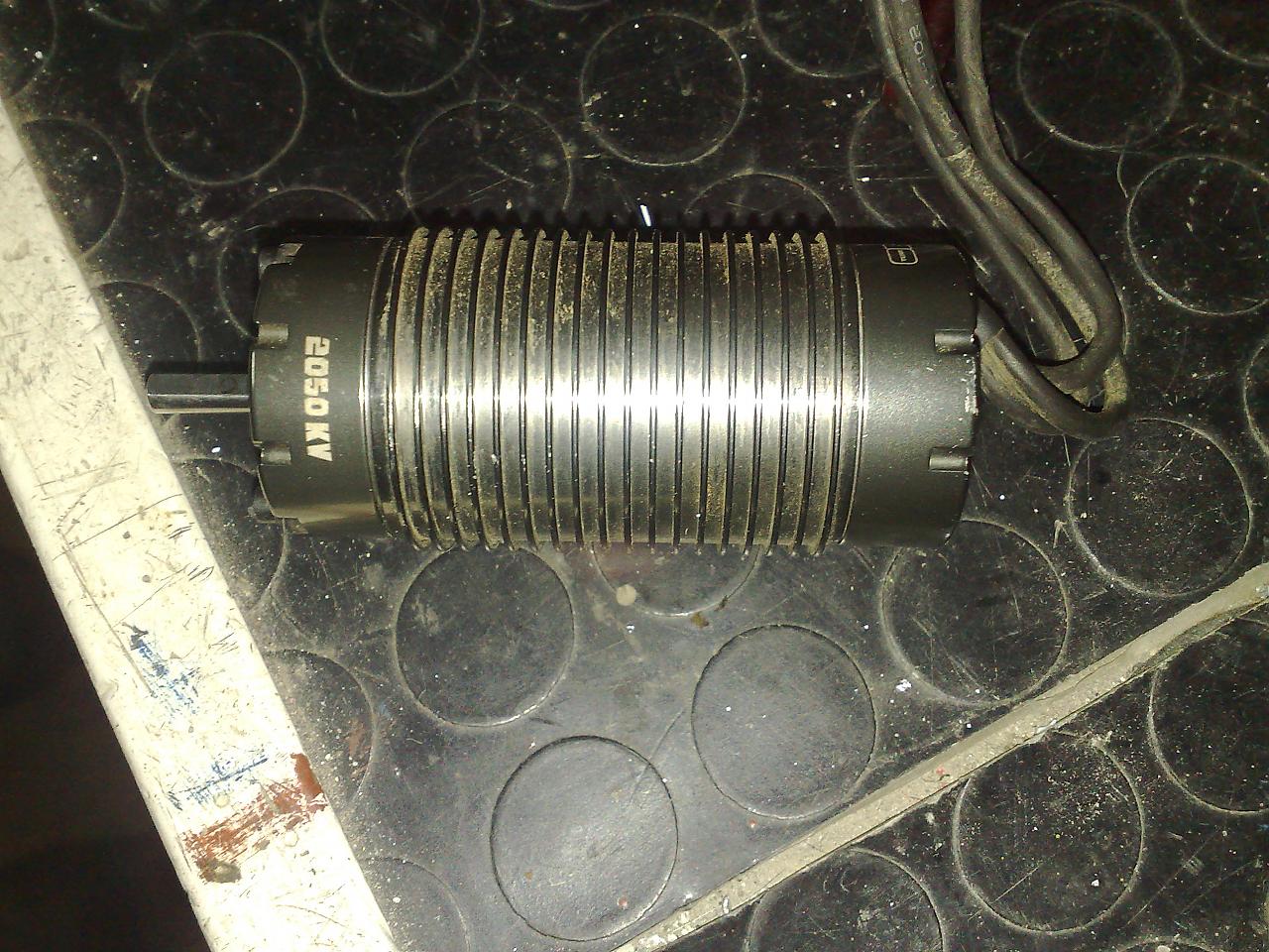

16 marzo 11, 21:33 | #3 (permalink) Top |
User |
Ecco le foto!!

16 marzo 11, 23:32 | #4 (permalink) Top |
User | da quello che vedo mancano i cuscinetti, le viti della cassa ed eventuali spessori, non mi sembra manchi altro ??!?!?! per gli spessori meglio che ti risponda qualcuno che ha il tuo stesso motore, mentre per quanto riguarda i cuscinetti prendi le misure con il calibro, ancora meglio sarebbe trovare i suoi originali ! |
17 marzo 11, 07:16 | #5 (permalink) Top |
User |
L'aiuto che cerco è proprio quello di sapere se ci sono spessori, la loro posizione e misura ecc I cuscinetti sul web non li ho trovati originali e misurando mi sembra che siano d.5 D.11 ma non posso sapere lo spessore...... ci sono anche le boccole in ottone me vorrrei sapere le misure per controllare il loro stato. Attendo Vs notizie

22 marzo 11, 21:19 | #8 (permalink) Top |
User |
Ok risolto!!! Per info il cuscinetto è 11D 5d 5s, dato che era rovinata la sede originale sono riuscito a tornirlo un po ed inserire il cuscinetto più all'interno poi dato che la boccola originale era diventata piccola ho usato l'interno di 2 cuscinetti per la campana della frizione scoppio. Adesso tutto ok provato!! Ps qualcuno di voi sà come vanno gli esc Hpbbyking da 150 ah??
