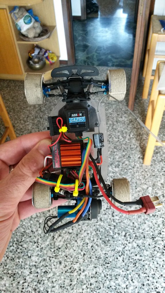

Ho provato il motore che ho linkato qualche post fa.Come diceva wrighi i fori non coincidevano,quindi ho vouto staccare la culatta del vecchio xcelorin bruciato e abbassarla col tornio.Poi ho tracciato il segno dei fori e ho bucato il tutto.Ho dovuto svasare anche a punta perchè sennò la testa delle viti sbatteva contro il motor mount.Beh ne è uscito sicuramente un bel lavoretto.
Peccato che il motore a 2s è un pò scialbo.Ho provato ad attaccarlo alle 3s(anche se sulle specifiche riportano 2s) e decisamente acquista brio.
Ora mi servirebbe un bel dissipatore perchè sicuramente a 3s diventerà un forno per le pizzette...sapete mica se hobbyking ne ha cosi piccoli,visto che devo già far un ordine...

Sì! Sicuramente meglio dell'xcelorin. L'unica cosa è il motore. Ho provato con delle 3s del quadricottero e gira molto più forte. Ho appena ordinato un po' di mini 3s su hobbyking. Ma dei Dissipatori si trovano per questi motori?

Potrei fare di tutto, ho tornio e fresa. Il problema è che non ne trovo così piccoli i dissipatori. Sì effettivamente la guida è più pulita e scalda meno. Per non sbagliare oggi ho ordinato anche il motore come il tuo da hobbyking, nel caso alla lunga il mio a 3s si bruciasse.
