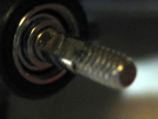

ho fatto un errore di valutazione nell'ordinare le gomme per l'sct 1:24, pensando che fossero attacchi standard ho comprato delle gomme non a lei dedicate, così, adesso che sono arrivate mi accorgo che ci sono delle piccole ma importanti differenze negli innesti dei trascinatori
Praticamente i trascinatori della 1:24 hanno tutti e quattro l'innesto con l'alberino con lo smusso come nella foto sotto, mentre le gomme da 1:36 che io ho preso lo hanno solo su due gomme, probabilmente per il fatto delle 2 ruote motrici, ora, per risolvere questo problema avrei già pensato ad una strana e al quanto improbabile soluzione che non sto nemmeno a spiegare.
il problema più grande è però che i trascinatori non arrivano infondo al cerchione e così non ci posso mettere il bulloncino.
mi servirebbe che qualcuno mi desse le misure precise del trascinatore della 1:36, quello filettato però.
grazie mille in anticipo a tutti.
ps importante.
per la misura del trascinatore intendo la sua lunghezza completa, da infondo al bicchierino fino alla sua estremità filettata.

ciao, spero che le misure che ti servono ci siano tutte

wwoooowwww!!!!!!!
perfetto!
cavoli, si che ci sono tutte!
bene, sono 3 mm più lunghi di quelli della mia, proprio quello che serve!
grazie mille davvero Fede
adesso non è che hai un link pronto li da darmi dove li posso comprare?
