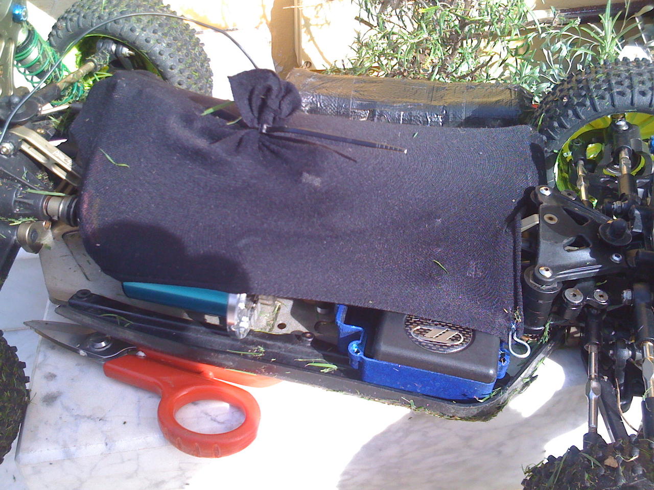

foto meccaniche
ecco una serie di foto specifiche: la parte elettrica ( motore, servo, esc, e batterie ) sono state provvisoriamente " ladrate " dal buggy by Amax, giusto per vedere se si muove la macchina!!
Le temperature vanno a 80° in 2 minuti, con 3 pigni diversi!
nell'ordine:
losi chiusa + aperta con calza nylon proteggi fango + scoperta: circuitazione provvisoria.
foto differenziale che deve essere invertito ( prima e dopo )
progetto LOSI BI-8ight-resized_immagine-032.jpg   progetto LOSI BI-8ight-immagine-033.jpg   progetto LOSI BI-8ight-immagine-017.jpg   progetto LOSI BI-8ight-resized_immagine-015.jpg   progetto LOSI BI-8ight-resized_immagine-009.jpg
