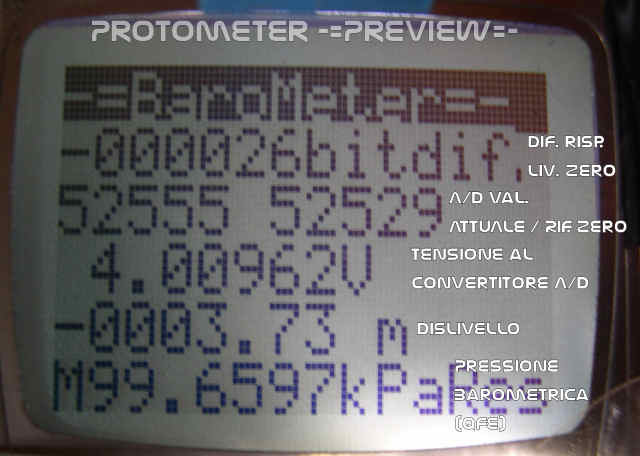

Non c'e' un imminente aggiornamento del software ma c'e' qualche esperimento fatto per arricchire la dotazione di sensoristica che si potra' usufruire con il Protometer.
Per ora solo in fase sperimentale e legata ad un altro post (Costruiamo un Altimetro/barometro/variometro) ho provato a collegare una sonda di misura barometrica ad uno dei canali A/D libero del Protometer e con un po' di tempo e codice sono riuscito ad ottenere questi risultati.
Misurazione della pressione barometrica, misura di altitudine basata su rif. a quota campo volo settabile da utente, per misure di altitudine relativa.
Non ho ancora effettuato le misure in volo non potendo caricare su modello tutto il circuito completo di sensori ma appena il tempo lo permettera' ecco che vedro di fare qualche misura dinamica .
Per l'allegato vi rimando a questo link:
Schermata test barometro

Si e' vero anche se tornato dalle vacanze due settimane orsono e in vacanza avevo pure con me il PC e sono andato avanti con lo sviluppo della versione 2.0 del protometer.
Per la 1.5 che sta per uscire ho aggiunto il, sensore barometrico e la possibilita' di aggionamento del firmware via RS232 con un bootloader provvisorio ma molto funzionale.
Quindi a presto vedrete apparire gli aggiornamenti.

Eccovi le novita' e il firmware della ver. 1.5
-Supporto per sensore di pressione FujiKura XFPM115. con questo potrete misurare la pressione baromentrica e calcolare il dislivello dato un punto zero impostabile dall'utente.
-Supporto per BootLoader. Caricando il bootloader tramite il programmatore potrete in seguito aggiornare il firmware con il solo utilizzo della seriale.
- firmware compatibile con l'utilizzo degli adattatori USB<->RS232 per l'utilizzo con portatili.
Posso annunciarvi che sto sviluppando una nuova release del ProtoMeter che variera' per il fatto che ci sara' finalmente il supporto Wireless e altre interessanti novita' ... naturalmente anche sul piano dello sviluppo hardware ci saranno interessanti add-on... non disperate postero' qualche anticipazione appena i prototipi saranno "testati in volo"
