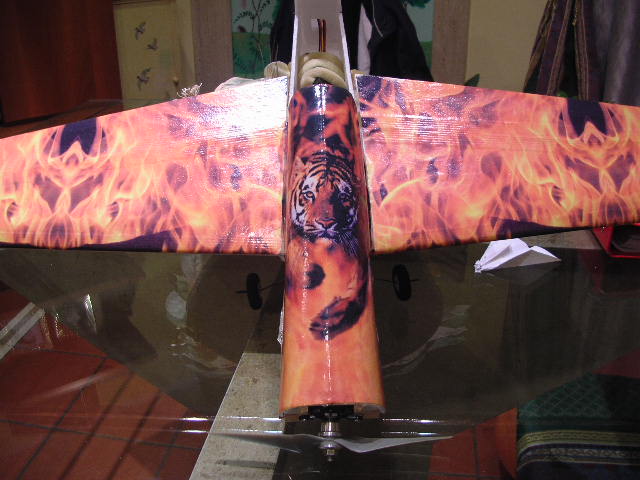

Ecco qualche foto. Il peso si riferisce al modello completo senza batterie.
Ma che v'ha fatto il legno?!?-extrino.jpg   Ma che v'ha fatto il legno?!?-extrino_peso.jpg   Ma che v'ha fatto il legno?!?-extrino_side.jpg
