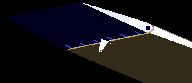

Originally posted by Odi@18 aprile 2005, 23:39
Prima usavo barre in carbonio diametro 4 nelle quali foravo in testa un buco da 2,5mm dove poi annegavo la parte filettata (femmina) delle forcine dei comandi così da poter poi avvitare la forcina.
Più o meno così?

Originally posted by CantZ506@18 aprile 2005, 22:52
Più o meno così?
non esattamente, la bacchetta di carbonio viene usata come asta di comando (un bowden senza guaina) spesso si vede fatto con tondini di legno
