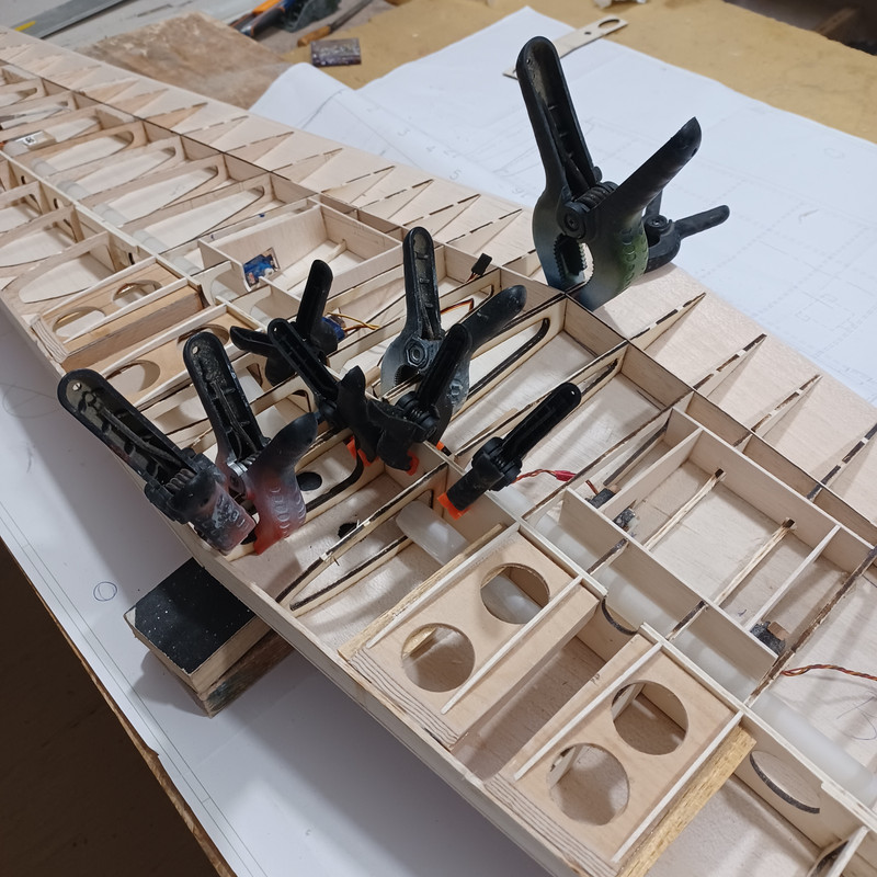

Prova di accoppiamento delle semiali e posizionamento carrello .

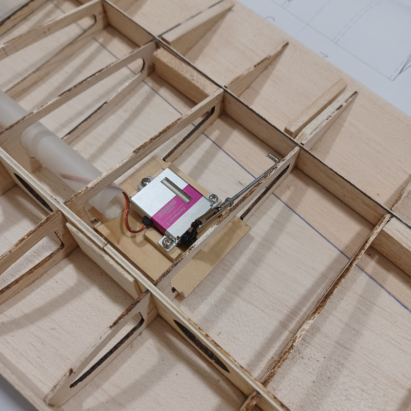

Delimitato il vano ruota e sistemati in posizione i microservi per il movimento dei portelli.
Lo sai che con la fx30 si possono programmare le sequenze di apertura e chiusura.

Originalmente inviato da italo.driussi Visualizza messaggio
Ne avevamo già parlato al tempo del B 26, però avevo già adottato un sistema diverso mettendo i comandi sullo stesso interruttore a 3 posizioni. Col Savage c'era la centralina dei carrelli che provvedeva alla bisogna.
Ne riparleremo ancora a suo tempo.

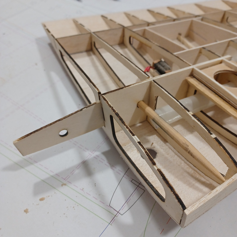

Allineamento delle semiali per l'incollaggio da una parte della piastrina in compensato che rinforza il giunto e assicura il corretto diedro tramite il posizionamento con spinotti che servono anche per il montaggio sulla fusoliera.
Sistemati i servi degli alettoni.
